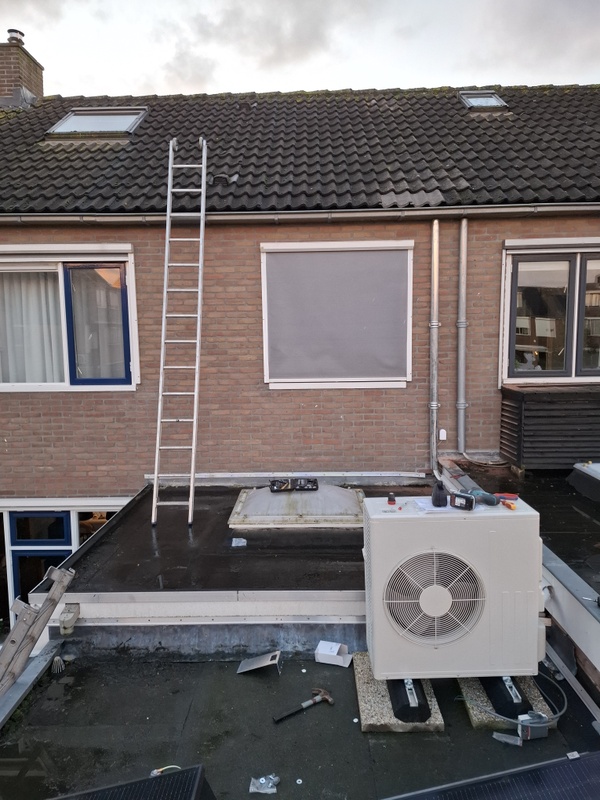

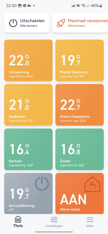

De warmtepomp is geplaatst en kan hier en daar nog vast geoptimaliseerd worden, maar voor nu gebruikte we ca 20 Kw p/d aan verwarming + SWW afgelopen drie dagen. Waarbij we afgelopen tijd ca 6 a 7 M3 Gas gebruikte.

Krijgen het voor nu prima warm.
De aansturing gaat via TADO v3.
[ Voor 15% gewijzigd door bastiaandegoede op 13-01-2025 11:53 ]
