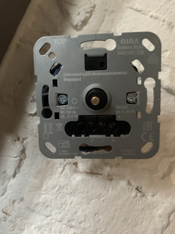

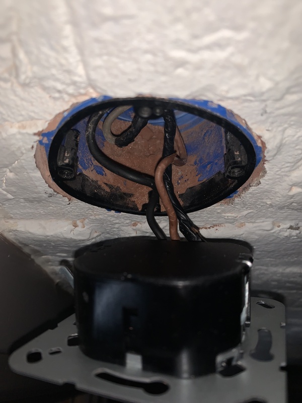

Hoi,
Ik heb in een schakeling met 2 wisselschakelaars een van de wisselschakelaars vervangen door een dimmer. Verder zitten er 4 ledslampen in de schakeling.
Ik heb een giradimmer hiervoor gebruikt. De dimmer werkt ook. Ik kan de lampen aanzetten en dimmen. Alleen heb ik problemen met het gebruik van de wisselschakelaar. Wanneer ik de wisselschakelaar uitzet en waar aanzet, gaan de lampen aan, maar vallen de lampen soms na 3 seconden weer uit. Soms blijven ze ook aan. Ik kan het niet verklaren hoe dit kan en waarom het steeds wel of niet werkt. Heeft iemand hier een idee van?
Zie hieronder foto’s van de dimmer en de aansluiting bij de dimmer.
Ik heb niets aan de aansluiting bij de wisselschakelaar veranderd tov de beginsituatie van de schakeling waarin 2 wisselschakelaars zaten aangesloten.

Is deze dimmer geschikt om te functioneren in een wisselschakeling? Niet elke dimmer ondersteunt namelijk deze functionaliteit, al lijkt dat er hier wel op, afgaande op je foto. Klinkt namelijk als een defecte dimmer. Heeft deze situatie eerder wel goed gewerkt?

Ik zie op de foto een dimmer die niet voor een wisselschakeling gebruikt kan worden, en bovendien een nuldraad nodig heeft. Heb je die geplaatst? Dat gaat natuurlijk fout.
