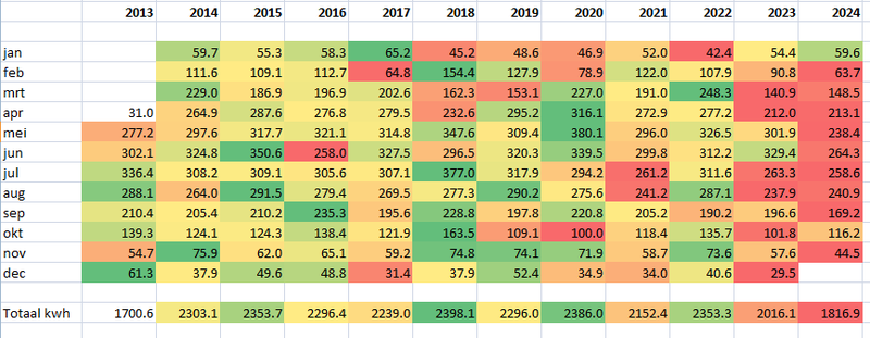

Ik heb de Excel 'Color Scales' functie eens los gelaten op mijn lijstje met maandopbrengsten. En het valt me op dat het dit jaar wel heel erg tegenvalt.
Afbeeldingslocatie: https://tweakers.net/i/jBV9WDVJj1FqlYhwTL8m57wnSO8=/800x/filters:strip_exif()/f/image/RN70ToLsBpmONBPsAGcpAShJ.png?f=fotoalbum_large
De 'color scales' zijn hier berekend per rij, dus per zelfde maand.
Panelen zijn 10x245 op schuin dak op het oosten.
2023 viel ook al wat tegen, maar dit jaar is het over de hele linie teleurstellend.
Wat kan dit zijn? Hebben we nu echt zulk slecht weer gehad de afgelopen 2 jaar? De huidige december maand is inderdaad wel een van de grijste ooit.
Of moet ik de panelen toch eens (laten) schoonmaken? Ik heb daar tot nu toe nooit het nut van ingezien, want tot en met 2022 was er eigenlijk geen vuiltje aan de lucht.
Of valt de opbrengst bij anderen de laatste paar jaar ook zo tegen?

Zonder heel bot te willen doen: Google alsjeblieft 1 minuut. Dan wordt je vraag direct beantwoord.
Spoiler alert:
Ja 2024 was een heel slecht jaar qua opbrengst zonnepanelen.

4.7MWh in 2024 en 5.0MWh in 2023, dus klopt.

Yup, hier ook zo'n 250kWh minder dan in 2024.

Ik heb dezelfde vraag gesteld een paar maanden geleden.
Ook al 2 slechte jaren hier.

Vorkie schreef op donderdag 26 december 2024 @ 11:44:
4.7MWh in 2024 en 5.0MWh in 3023, dus klopt.
Niet in de toekomst kijken :+
Ik zie weinig noemenswaardige verschillen hier. 2022 de hoogste opbrengst, de andere 7 jaar vrijwel gelijk.
https://frank62weer.com/zonuren-in-nederland/
Zonuren in De Bilt
Tot 23-12-2024: 1698 uur
2023 behoorde tot de top 9 zonnigste met 1842,3 uur

Mooi overzicht, maar het is ook wel regio afhankelijk.
Hier in ‘t zuiden is het 8% minder opbrengst.
Daarnaast, veel zon in de zomer is niet fijn vergeleken met veel zon in de lente en herfst ivm de temperaturen.

Kan ook zijn dat het zonneuren + veroudering is.

Het kan ook nog zijn dat je panelen meer worden afgeschakeld dan voorheen.
Een vriend van mij hoort in de zomer regelmatig een klik, en dan is het klaar met de teruglevering van zijn 20 panelen.
Stroomnet vol en geen productie meer. Dag mooie zonnige dag.

Technician- schreef op donderdag 26 december 2024 @ 12:07:
Panelen hier sinds 2022 en hetzelfde fenomeen, vnl gewoon wat minder zonuren/opbrengst. ;)
Degradatie zal sowieso bij ieder meespelen.

Op deze site kun je alle weergegevens, dus ook zonuren, terugvinden van de KNMI meetstations. Per jaar of per maand, wat je maar wil weten. Misschien heb je er wat aan. https://www.mscha.org/knmi/summer.cgi?station=260&sort=year&month=-1

Hier ook lager voornamelijk sinds de buren zonnepanelen hebben. Jammer dat het stroomnet niet ziet dat ik eerder was :+
7,6MWh vs 8,8MWh :/ met 9360 wp.
