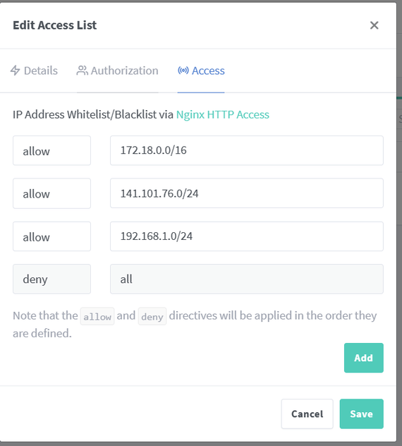

Ik heb een Access List gemaakt in Nginx Proxy Manager (NPM), en die ziet er alsvolgt uit:
Afbeeldingslocatie: https://tweakers.net/i/iKMMaTljMCWn4ctZDmBWm816OmU=/fit-in/4000x4000/filters:no_upscale():strip_exif()/f/image/w4q13hc66RxU9ZoXvIeVDbMj.png?f=user_large
Maar ondanks deze entries krijg ik vanaf m'n eigen netwerk gewoon een 403. Als ik de Access List uitzet werkt het wel, maar ja dan kan de hele wereld meegenieten, en dat wil ik precies voorkomen.

Dat ssl certificaat staat bij Cloudflare of op je nginx proxy? Ik weet dat Cloudflare die ddos protection e.d. heeft maar daarmee gaat Cloudflare waarschijnlijk ook als proxy fungeren. Kun je niet in je access logs op nginx proxy er achter komen vanaf welk ip je requests komen?
Edit: werkt het wel als je in je hosts file een regel toe voegt met je domeinnaam en je nginx server ip? Ik gok dat je toch ergens via een extern ip binnen komt

Eens met bovenstaande. Ik acht de kans dat je nginx proxy manager je externe IP ziet i.p.v. je interne bijna 100% tenzij je container en lokale hosts een lokale DNS server hebben die correct intern resolven op de juiste FQDN’s en interne IP’s.
Daarvoor moet je wel e.e.a. doen in adguard en je dhcp server, anders resolvet hij de publieke DNS.
Dit zou je in logs moeten kunnen vinden/bevestigen.

Sorry er ontbreekt wat info inderdaad. In Nginx Proxy Manager koppel ik Let's Encrypt aan een dns-challenge van Cloudflare. Hierdoor heb je maar 1 wildcard tls-certificaat die automagisch verlengd wordt.
Ik zal eens meten welk ip wordt gezien.

Ik heb hier een verlijkbare setup. Uiteindelijk kreeg ik het werkend door mijn externe ip adres in allow lost te zetten en mijn 192.168.1.0/24.
Van buiten lijkt het in ieder geval dicht te zijn (hopelijk houdt nginx het goed genoeg tegen), en op mijn interne netwerk werken de hostnames en certificaten...

Dat kan zijn omdat je misschien IPv6 op je netwerk hebt. Je moet je IPv6 subnets ook whitelisten.
Ik heb ipv6 bewust uitgezet in mijn Fritzbox router om niet meteen extra complexiteit die ik niet volledig begrijp te introduceren. Wie weet komt dat in de toekomst, als ik het beter begrijp.

Ik heb in AdGuard een redirect gemaakt van *.komkommer.nl naar het lokale ip/hostname van de Nginx Proxy Manager, en nu kan NPM keurig onderscheid maken tussen intern en extern verkeer, gezien het interne verkeer nu wèl vanuit 192.168.1.X komt. Hiermee werken ook meteen de Access Lists.
Ideaal! Iedereen hartelijk dank voor de hulp.
