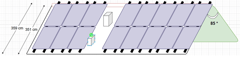

Een vraagje, graag: is mijn ontwerp goed of niet ?
Mijn schuindak heeft een Zuid-West kant en een Noord-Oost kant. Ik denk nu om de Zuid-West kant vol met panelen te plaatsen. De vragen zijn:

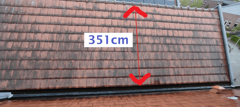

- Zijn 2 rijen van portrait juiste acceptbaar, als iedere paneel 1722 mm, en voor het dak, de afstand tussen de onder randje en de nok is 3510 mm ? Moet meer haken voor de boven rij ?
- Series omvormer met de hellingshoek van 48-49 graden, en een buurman's dak die ook 48-49 graden hellingshoek heeft (verspiegeld), is de prestatie van de onderste rij ook behoorlijk laag ? Is het beter microomvormers te hebben voor iedere 2 of 4 panelen, voor de onderste rij ?
- Is Partial Shading van Aiko wel nuttig, voor dit bodem rij ?
- Is het beter portrait boven, landscape beneden ?
- Of is het nu juiste beter 2 portrait, maar op 2 dakdelen doen (Oost-West-achtig manier) ?

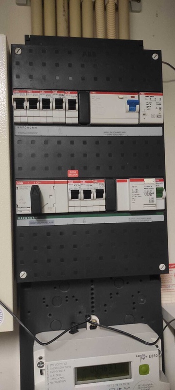

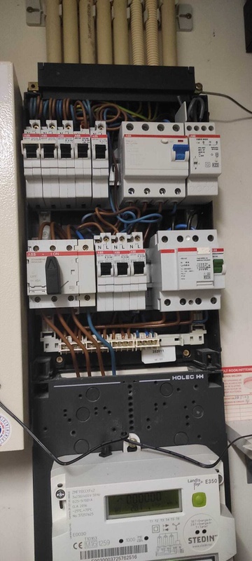

Huidige elektriciteitsaansluiting
3 x 25 A, de meterkast moet wel uitgebreid worden, wat moet nog gebeuren ?

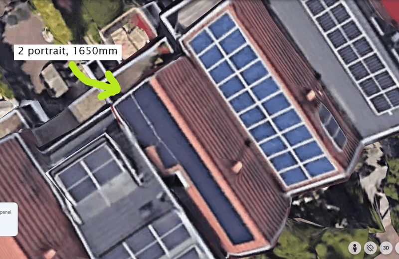

Meeste huizen in dit wijk hebben 2 keer portrait niet, behalf de volgende 3 huizen
1) Een huis met 2 portrait rijen van 1650mm (merk Eging)

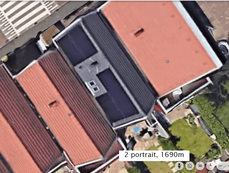

2) Een andere huis met 2 portrait rijen van 1690mm (merk Trina)
Afbeeldingslocatie: https://tweakers.net/i/dlkC476xWL3AF-Ij8K0BgtXYUKk=/800x/filters:strip_exif()/f/image/Izvr89xESBZlmG1Yc0fb3Sfc.png?f=fotoalbum_large
Het huis die 2 keer portrait van 1690 heeft, heeft dit dak

Landscape of portrait maakt niet uit, wat de hoogste vulling graad heeft. Dus op welke manier je de meeste panelen kwijt kan.
Onderste rij op andere string dan boven. Micro omvormer kan je overwegen voor de 2 panelen bij de schoorsteen, maar is de moeite niet. De rest of allemaal string omvormer gebruiken.
Elektra een extra kast bij plempen met ALS bestellen bij sandervunderink

Veel installaterus zeggen dat 2 keer portrait van 1722 mm * 1134 mm lukt niet op een dak van 351 cm. Klopt het of niet ?

Installateurs gaan dat niet willen uitvoeren… maar je kunt natuurlijk creatief gaan doen met 2 modellen panelen…
Onderste landscape, bovenste portrait.
Dan ga je al naar 285cm vulling, wellicht maximale wat installateurs willen uitvoeren.
Maar misschien willen ze met wat langere panelen werken. Check de webshops Solar outlet en solar bouwmarkt eens. Die hebben installateur bemiddeling en hebben wat meer kans op creativiteit.

Probleem is dat meeste monteurs 1 a 2 dakpannen van nok willen blijven. Rest van de randen willen ze graag 25 cm weg van blijven.
Je dak is 3.51 x 10.55 meter.
Dus 3 x 10 meter werkbare ruimte als je de marges van 25 cm aanhoudt.
Leg gewoon de panelen in landscape neer, ja je verliest wat ruimte tov deel landscape deel portrait, maar het is veel sneller installeren voor de installateur.
1.72 x 1.13 -> 2 x 5 panelen. (Paneel 6 past net niet door de marges aan zijkant).
Alternatief is langere panelen
Die zijn +- 2 meter x 1.13, waardoor je met 10 panelen stuk extra beslaat
Als je toch legpuzzel wilt, 5 in landscape + 8 in portrait, dus dan passen er 3 extra op je dak... Maar daarvoor wel wat meer zoekwerk als je het wilt laten installeren.
Ps, voordeel van allemaal portret, ze liggen wat hoger op je dak dus geen schaduw :)
