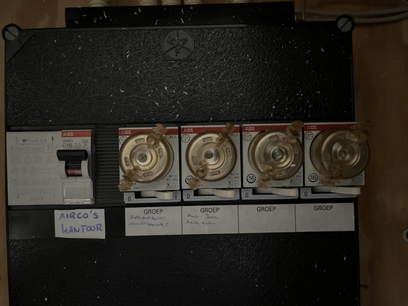

Hallo,
Ik heb een kleine groepenkast op kantoor waarvan 1 groep sinds gisterenavond niet meer werkt. Als schuifjes stonden nog wel naar rechts en ook de zekeringen zagen er nog goed uit.
Voor de zekerheid heb ik alle zekeringen vervangen maar nog steeds die ene groep niet meer (de andere drie groepen werken wel).
Ik denk daardoor dat de ene groep kapot is. Maar misschien kan het wat anders zijn?

Vragen:
1.
Kan/mag (ivm verzekering) ik dit zelf vervangen? Ik ben wel handig en heb alle elektra aangelegd maar in de meterkast heb ik nog nooit iets gedaan (behalve zekeringen vervangen).
2. Is het verstandig om de gehele meterkast te vervangen voor automatische? De elektricien die de airco’s heeft geïnstalleerd begon hier drie jaar geleden over.
3. (Indien het zelf kan/mag): hoe weet ik welke automaat ik moet hebben? Online vindt ik eigenlijk alleen maar automatische automaten van ABB.

Als hier alles goed is denk ik dat er in de kast van deze kast zn voeding van krijgt iets mis is, ik zou het eerst daar even gaan checken.
Maar een nieuwe groepenkast kan geen kwaad nee.

Wat zit er op de groep aangesloten? Heb je al wat dozen/wcd open gehaald? Wat zegt de multimeter ;)
En ja, plaats een nieuwe kast. Je hebt nu geen enkele aardlekbeveiliging, terwijl dat wel zou moeten.

Ik vermoed dat je een 3-fasen voeding / aansluiting hebt en dat er 1 fase mist. Met 5 groepen verdeeld over 3 fasen kan het goed dat er maar 1 groep op de betreffende fase zit.
Waar komt de voeding vandaan / waar gaat die grijze leiding onderin de foto naar toe? Is dit een aansluiting van de netbeheerder of is dit één onderverdeler in een grotere installatie?

Er is inderdaad een grotere meterkast waar dit allemaal op aan zit. Dat had ik niet gezegd omdat daar alles goed werkt. Er is dus maar 1 groep die niet werkt. De rest werkt gewoon. Maar als het niet simpel te doen is, dan moet ik gewoon een elektricien bellen. Alleen zonde geld 🥲

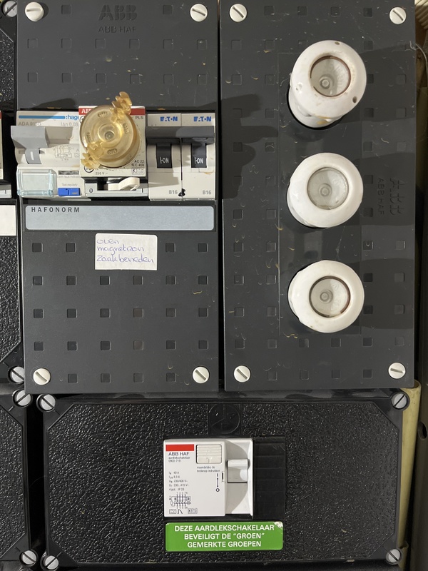

De aardlekbeveiliging zit in de andere (grotere) meterkast. Dit is het gedeelte dat naar het kantoor (kleinere meterkast) gaat. Afbeeldingslocatie: https://tweakers.net/i/aIqr3Wdk6NAsS8kuuJggXDvJkww=/x800/filters:strip_icc():strip_exif()/f/image/dn3SWs0TKjqMiIkKmSNFgPpv.jpg?f=fotoalbum_large
Zaak beneden werkt niet.
[ Voor 3% gewijzigd door Nneorej op 25-12-2024 11:09 ]

Nneorej schreef op woensdag 25 december 2024 @ 11:08:
Dit is het gedeelte dat naar het kantoor (kleinere meterkast) gaat. [Afbeelding]
Zou goed kunnen dat één van die zekeringen defect is. De verklikker springt niet altijd duidelijk zichtbaar, laat staan dat je het goed ziet op zo'n foto.
De aardlekbeveiliging zit in de andere (grotere) meterkast. Dit is het gedeelte dat naar het kantoor (kleinere meterkast) gaat. [Afbeelding]
Die 0.3A aardlekbeveiling is niet afdoende veilig voor groepen waar een wcd achter zit. Daar hoor je gewoon 30mA te gebruiken. Dus trek die verdeelkast van de muur en plaats een andere met een eigen 30mA aardlekbeveiling.
De zekering rechtsboven lijkt te zijn gesprongen. Het zou kunnen dat fase van die zekering weer verbonden is met die ene groep die het niet doet.

DjVe schreef op woensdag 25 december 2024 @ 11:22:
Sterker nog, boven de 30mA is afkeur.
Volgens de NEN1010 moet een aardlek uitspringen tussen de 15mA en 30mA, alles erboven is afkeur.
Een 30mA moet er in maximaal 0.3 sec uit springen, deze doe dit in maximaal 3 sec.
En 3 sec 220V door je bast is niet lekker.
[ Voor 11% gewijzigd door SpiriTNL op 25-12-2024 16:42 ]

Hoe je het gezien hebt weet ik niet maar dit heeft gewerkt. Ik heb die éne zekering vervangen en het werkt weer als een zonnetje! _/-\o_ Heel erg bedankt _/-\o_
FredvZ schreef op woensdag 25 december 2024 @ 13:17:
Een elektricien lijkt duur, maar als je ondernemer bent: zijn de extra uren die jij er aan kwijt bent om dit allemaal te leren onder aan de streep niet duurder?
