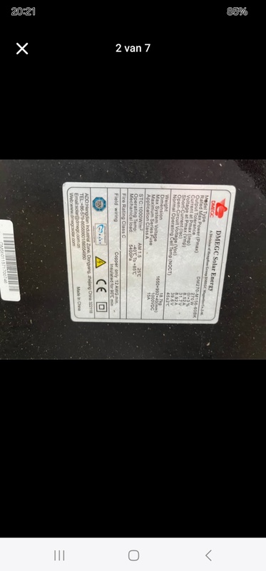

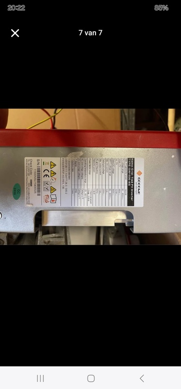

  • Marcel331
  • Registratie: December 2024
  • Laatst online: 13-09-2025
Afbeeldingslocatie: https://tweakers.net/i/xH0p9tWhULwglM6gPnDfY2-lsrk=/x800/filters:strip_icc():strip_exif()/f/image/8Lhk9sYGmDHizYowRaqhBFrr.jpg?f=fotoalbum_large
Afbeeldingslocatie: https://tweakers.net/i/MtKcQ1o2tOdr1_So8B2jQEoqRTE=/x800/filters:strip_icc():strip_exif()/f/image/W1BNnq5gQj0aKKEvtzK7Ui8m.jpg?f=fotoalbum_large
  • Marcel331
Dit zijn de foto's als toevoeging mbt omvormer en panelen, het gaat inderdaad om kabellengte, het zou inderdaad een idee kunnen zijn om de kabels dan bij de omvormer in serie door te pluggen
