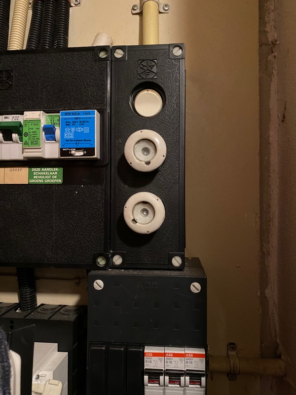

Ik wil mijn oude deurbel (jaren 80 deurbel) vervangen door een Ring Video Deurbel Pro 2 Hardwired.
In de meterkast lopen 2 draadjes naar de oude deurbel en kan ik de stroomtoevoer uitschakelen door de schakelaar om te zetten op een Schupa NTR 102 HF?? die gemonteerd was op mijn " Stoppenkast" , zie foto.
De oude deurbel (hing aan de andere kant van de meterkast aan 2 draden) heb ik verwijderd. Deze wordt vervangen door een Ring Chime die in de woonkamer in een stopcontact is gestopt.
Ik heb de Ring deurbel aangesloten op de oude bedrading maar die heeft nu blijkbaar geen stroom.
In de verpakking zat ook een Ring Transformer maar daar heb ik nog niets mee gedaan omdat ik niet wist hoe nu verder.
Is het nu de bedoeling dat ik een blauwe en bruine draad aan de onderkant van deze transformerende stop en bovenin 2 draden die naar de bel zelf gaan, dus de oude draad vervangen? Daar zitten echter de oude draden nog in die ik conform de instructie heb gebruikt. Moet ik iets met de 2 draden waar de bel aanhing? Wellicht kan iemand mij de juiste richting aangeven.

Je zult iets in de bel/gong moeten doen. Zo heb ik het een jaar of 3 geleden ook aangesloten met dezelfde trafo. In de meterkast doe je niks! Behalve de stroom er af halen. Met de schakelaar op de beltrafo.
Kwestie van even goed kijken waarmee je weer een stroomkring krijgt naar buiten bij de bel.

De kap moet van je groepenkast, de oude bel transformator er uit en dan heb je de 2 draden die in je nieuwe transformator kunnen.
Uiteraard eerst je kast spanningsloos maken voordat je hem opent.

jvanderkroon schreef op woensdag 25 december 2024 @ 06:56:
Zitten er in die oude (blauw op de foto) transformator dan 4 draden: De 2 draden voor de stroomtoevoer + de 2 draden naar de bel?
  • jvanderkroon
  • Laatst online: 21:09
@wimbre dat zie je snel genoeg als je de kap even los maakt. Moet haast wel zou niet weten hoe het anders zou moeten werken.
LG-HM051MR-U44 | Daalderop DUO 50l | 1500 WP Zuid | gasloos '23
