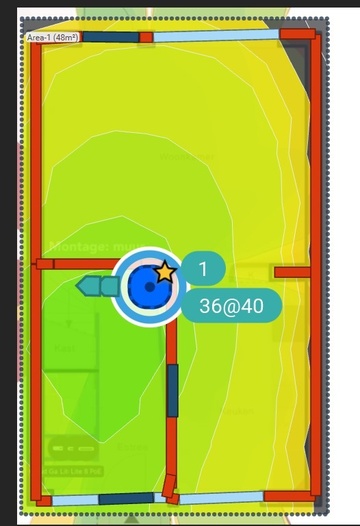

Dit is 2,4GHz plafond:
Afbeeldingslocatie: https://tweakers.net/i/3xrVQofx3tUdgM4K86pUUFP-WkE=/fit-in/4920x3264/filters:max_bytes(3145728):no_upscale():strip_icc():strip_exif()/f/image/PmSngeZr96nshIWSpOzwAijd.jpg?f=user_large
Dit is 5GHz plafond:
Afbeeldingslocatie: https://tweakers.net/i/7lHJCpP4BaAI6NKahkYrX9-Hg98=/fit-in/4920x3264/filters:max_bytes(3145728):no_upscale():strip_icc():strip_exif()/f/image/6q2NQJP8hRMFSJdK1akdIZkV.jpg?f=user_large
Dit is 2,4GHz wall:
Afbeeldingslocatie: https://tweakers.net/i/xQLz9LWOnRs53daFx6HXixMq6Jk=/fit-in/4920x3264/filters:max_bytes(3145728):no_upscale():strip_icc():strip_exif()/f/image/6d4TatkGnSYbh4GcdpixVkVM.jpg?f=user_large
En dit is nog 5GHz wall:
Afbeeldingslocatie: https://tweakers.net/i/7-2IvfLqREo1ymSkRfzKc2jYpkE=/fit-in/4920x3264/filters:max_bytes(3145728):no_upscale():strip_icc():strip_exif()/f/image/eqXmp3bhDzaQ0YNMCBSdd3pC.jpg?f=user_large

@ekahau Ah duidelijk, het moet dus eigenlijk vrijwel niets uitmaken voor de woonkamer of ik hem nu horizontaal of verticaal monteer lijkt het. Online lees ik ook wisselende verhalen.
Dan is het plan voor nu om hem (als het lukt) verticaal op de inbouwdoos te monteren. En afhankelijk van de prestaties kan ik altijd nog kiezen voor een horizontale montage. En voor het beste resultaat zou ik het AP eigenlijk aan de andere kant van de muur moeten monteren, maar dat wordt dan een heel ander project weer.

Zendvermogen voor 2,4GHz staat op 8dBm maar je zou deze nog naar 9 kunnen zetten en voor 5GHz staat die op 14dBm en kun je die nog verhogen naar 15dBm. Maar als je unifi plaatst staan deze meestal voor 2,4GHz op 17dBm en voor 5GHz op 20dBm wat veel te hoog is dus pas dit dan best aan. Ook heb ik voor 5GHz maar 40MHz als bandbreedte genomen want als je deze 80 of 160 MHz neemt gaat het wifi signaal nog minder ver en heb je mss in de woonkamer minder ontvangst. Tenzij dat voor u niet uitmaakt en je een hogere snelheid wilt hebben.

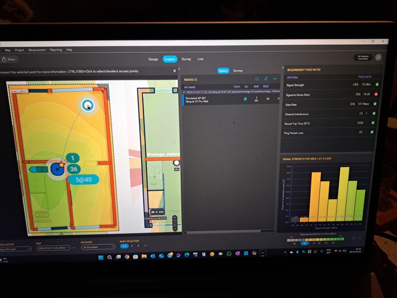

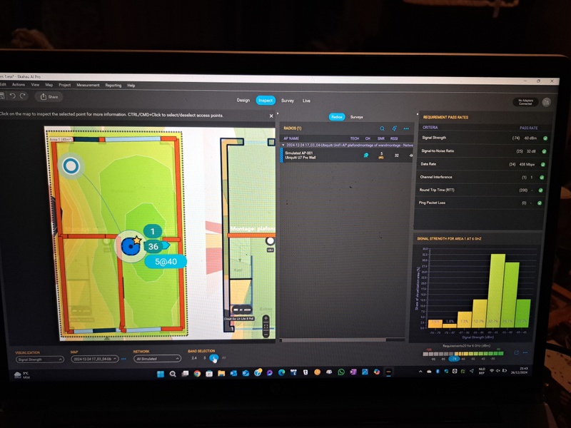

Heb even simulaties gemaakt voor u Ubiquiti U7 Pro wall. Heb ook op de simulatie een punt een meting laten doen, zie rechter kant van foto.
Afbeeldingslocatie: https://tweakers.net/i/LDlbRd9OiyHOb3qF3g2aQzrNxAA=/800x/filters:strip_icc():strip_exif()/f/image/QQ2yDD3PZYTy9O8cKEUTZT0u.jpg?f=fotoalbum_large
Afbeeldingslocatie: https://tweakers.net/i/YqmEAfmOhCX03jaISLmKLYxZHfE=/800x/filters:strip_icc():strip_exif()/f/image/sWTOVIdz31qfFSmK4ui1DHim.jpg?f=fotoalbum_large
Afbeeldingslocatie: https://tweakers.net/i/opsllZDLyI2iP7-Vl42dWmr6vqs=/800x/filters:strip_icc():strip_exif()/f/image/PQdktlEG0gbtEBdKng4ERcbB.jpg?f=fotoalbum_large
Afbeeldingslocatie: https://tweakers.net/i/daDJW91VJOKIq7Bd2yvoaGbY_54=/800x/filters:strip_icc():strip_exif()/f/image/y6BBePtBvxSWRYgzVC4jUzBW.jpg?f=fotoalbum_large
Afbeeldingslocatie: https://tweakers.net/i/dsORH_KyFBLa0gu6YBU_tj3Q3Ng=/800x/filters:strip_icc():strip_exif()/f/image/asPxkRRwbSp2z2x2NoqW3a5l.jpg?f=fotoalbum_large
Afbeeldingslocatie: https://tweakers.net/i/pcKQKN4JYrpQFH3fX7FNpNG47cM=/800x/filters:strip_icc():strip_exif()/f/image/EME8TOozZL15Ggc3R4DSOmr8.jpg?f=fotoalbum_large
