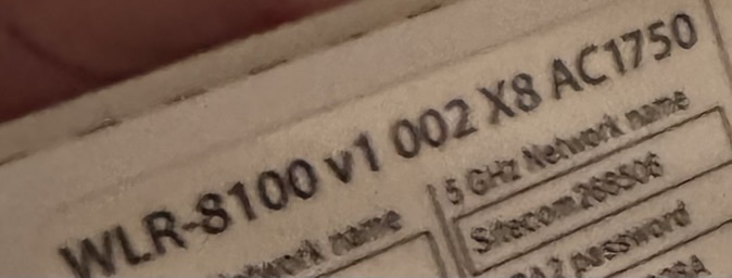

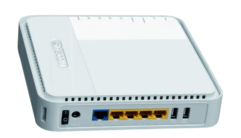

De sitecom is een Sitecom WLR-8100 - Router - AC1750
Afbeeldingslocatie: https://tweakers.net/i/-UsMVXmZ7BfBRv2GUwmRuampndc=/fit-in/4920x3264/filters:max_bytes(3145728):no_upscale():strip_icc():strip_exif()/f/image/Sn3HgZqDyISMKjKbBJal88Kj.jpg?f=user_large
De Deco is aangesloten op de connectbox.
De wifi van de connectbox is uitgeschakeld door hem in bekabelde modus ze zetten.
Alle Wifi gaat via de Deco
Thx ... Een echte router dus

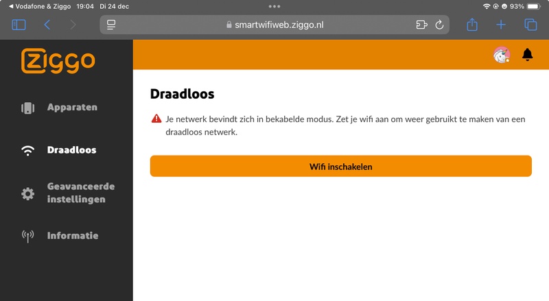

Wat bedoel je daarmee? Heb je de connect box in "bridge mode" laten zetten?
Dat is iig handig om te weten.

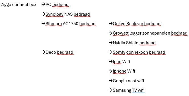

Waar zit deze PC op aangesloten? (Zo te zien ook direct op de connect box ...
Kan je misschien een tekening maken wat waar nu op is aangesloten?

Zou je een eenvoudige tekening kunnen maken van je netwerk? Een plaatje zegt meer dan door een topic te ploegen om een idee van de topologie te krijgen. Bij dat laatste bestaat er op een geven moment het gevaar dat misverstanden onstaan.
  • cyulater
  • Laatst online: 15-04-2025
Connectbox
Hier zit op aangesloten:
PC windows 10
Synology NAS
Deco - Hier zit met kabel aangesloten een connexoon RTS (besturing van de screen)
SItecom router
SItecom Router
nvidia shield
Growatt logger van de zonnepanelen
Onkyo reciever
  • EricJH
  • Laatst online: 14-11 02:33
Dankjewel. Zou je bij ieder apparaat kunnen aangeven of het via draad of draadloos is aangesloten op de Connectbox en Sitecom router?
  • cyulater
@EricJH
Misschien duidelijker zo
cyulater schreef op dinsdag 24 december 2024 @ 18:47:
Connectbox
Hier zit op aangesloten Bedraad:
PC windows 10
Synology NAS
SItecom router
SItecom Router
nvidia shield
Onkyo reciever
Verder heb ik nog via wifi aangesloten op de Deco
Ipad
Iphone
Samsung tv
Google Nest
@duvekot
Connectbox kun jezelf via smartwifi in bekabelde modus
Afbeeldingslocatie: https://tweakers.net/i/eWRBOufEiPSAri8T_HQr4hdzOPQ=/800x/filters:strip_icc():strip_exif()/f/image/AH0ntZxXTpZhdBn0BKbWs4ng.jpg?f=fotoalbum_large

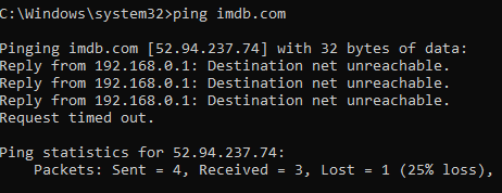

Nog altijd problemen met sites bereiken, het moet ergens iets met Windows te maken hebben.
Ik krijg nu bijvb bij imdb.com de volgende melding:
ERR_CONNECTION_TIMED_OUT
Ik heb alleen de standaard beveiliging van windows 10 erop staan.
Chrome en Edge geven hetzelfde resultaat.
Het vreemde is sites in Nederland zijn gewoon bereikbaar maar als ik een buitenlandse site wil bezoeken heb ik problemen.
Met de ipad krijg ik gewoon verbinding.
  • MasterL
  • Laatst online: 22:44
MasterL
Moderator Internet & Netwerken
Kun je eens de output plaatsen van de volgende commando's:
1: Route print
2: nslookup nu.nl
3: ping nu.nl
nu.nl kun je vervangen door een site/domain welke niet werkt.

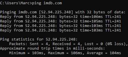

Heb je dit probleem alleen met https sites of ook http?
  • cyulater
Afbeeldingslocatie: https://tweakers.net/i/BCNREc7t9jabGlsyVdiBv_jS9gI=/fit-in/4000x4000/filters:no_upscale():strip_exif()/f/image/RbrGI2pB6AIq1GAcq668Ai4v.png?f=user_large
Afbeeldingslocatie: https://tweakers.net/i/xP8h7aVpM15LsaqIxJ-bhRSgRT4=/fit-in/4000x4000/filters:no_upscale():strip_exif()/f/image/HtQLTFu69QCMqULmcw7uFlti.png?f=user_large
Afbeeldingslocatie: https://tweakers.net/i/LDT8MtfQWnKCZ9DTyN1hMzq08M4=/fit-in/4000x4000/filters:no_upscale():strip_exif()/f/image/kHI4WADQ6s4bDpCmtbe48ER3.png?f=user_large
Zo te zien beide want ik probeerde nytimes.com en deze is volgens mij http en imdb.com is https

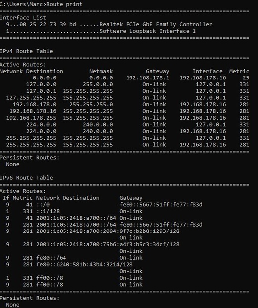

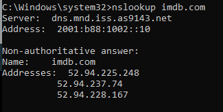

  • MasterL
MasterL
Ehm oke ik zie twee dingen.
1: Eerst post je een screenshot waarbij je connected bent met een 192.168.178.0/24 netwerk en nu weer met een 192.168.0.0/24 netwerk. Gokje.. je hebt twee netwerken aan elkaar geknoopt met twee DHCP servers waarvan er 1 wellicht niet eens een route/default gateway heeft. LAN poorten van de routers aan elkaar geknoopt?
Je DNS "dns.mnd.iss.as9143.net" resolved bij mij naar 212.54.44.54 wat een (oude??) Ziggo DNS server is??
Dus daarom ga ik er even vanuit dat je nu connected bent met de Ziggo router. Aangezien het lastig diagnosticeren is zonder schema's ga ik er nu even vanuit dat je twee routers met de "LAN" poorten aan elkaar hebt geknoopt met twee DHCP servers.

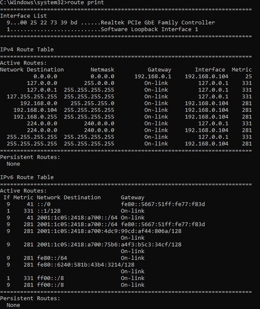

  • cyulater
Ja dit klopt de pc zit op de ziggo router en daar hangt nog een sitecom aan waar de dhcp ook van aanstaat.
Maar volgens mij heeft dit niks met dit probleem te maken.

Dat is een correlatie.. Mijn tip. configureer je netwerk fatsoenlijk dus:
1: één broadcast domain/IP-range/DHCP-server in één layer 2 netwerk.
2: Fix je DNS (via DHCP/static) zodat deze consistent goed resolved.
Je kunt niet alles aan elkaar knopen en verwachten dat het goed werkt en vervolgens als je er een probleem ontstaat zeggen "ja bij een vriend was het dit.
Er is nu een paar keer gevraagd om een schematische tekening, @duvekot heeft jou vragen gesteld waar jij geen antwoord op hebt gegeven. Op deze manier gaat er geen oplossing voor jouw probleem komen en zijn personen hier op Tweakers ook minder bereid om tijd te steken in jouw probleem. Teken jouw situatie uit, geef antwoorden op de vragen en iedereen hier kan je verder helpen. Zonder dat.. is het gokken.

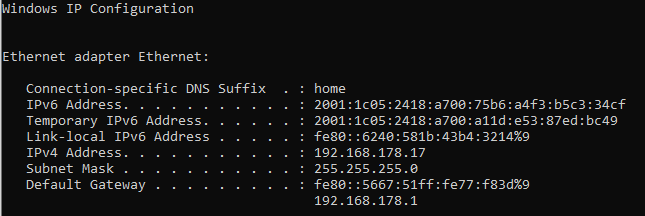

  • cyulater
Afbeeldingslocatie: https://tweakers.net/i/Ln2O06MAh-d-ufvX-pJiRbs-Gaw=/fit-in/4920x3264/filters:max_bytes(3145728):no_upscale():strip_icc():strip_exif()/f/image/tZw2RPgxh37YWfGPEDMBQ06a.jpg?f=user_large
DNS weer geregeld door ziggo
Connectbox Wifi uit
Niks veranderd vandaag en nu kan ik weer alles bereiken.
Afbeeldingslocatie: https://tweakers.net/i/3i_XEUaf2S2lK6hzEx7PD8ZGreg=/fit-in/4920x3264/filters:max_bytes(3145728):no_upscale():strip_icc():strip_exif()/f/image/MV5xKa8nyCix5xHgHQhEWRKg.jpg?f=user_large
Afbeeldingslocatie: https://tweakers.net/i/nmcJOSrqOl4Zw6u9OehCNgByCTI=/fit-in/4920x3264/filters:max_bytes(3145728):no_upscale():strip_icc():strip_exif()/f/image/gkxWKJANCbVT2Xtn7tJUsKt2.jpg?f=user_large
Afbeeldingslocatie: https://tweakers.net/i/TyQQnE8yIKs3r8VZcUSVck3y_8w=/fit-in/4920x3264/filters:max_bytes(3145728):no_upscale():strip_icc():strip_exif()/f/image/nKAckxr9kFfnecNfDCLcmw8F.jpg?f=user_large
@MasterL Met het aanhalen van die vriend bedoel ik alleen maar dat hij dezelfde problemen heeft zonder extra router.
Ik neem aan dat je met die eerste opmerking bedoeld om de dhcp op de sitecom uit te schakelen.
Ik zie nu een andere gateway als vanmiddag, als ik in de connectbox kijk zie ik als start adres 192.168.178.10
  • ChaserBoZ_
  • Laatst online: 11-11 14:08
Het 'start adres' zal de DHCP zijn, die gaat uitdelen vanaf .10
Je gateway is (nog steeds) 192.168.178.1, de 'ziggo default'.

  • duvekot
  • Laatst online: 19:00
Op welke poort op de sitecom heb je de kabel zitten die van de connect box naar die sitecom gaat?
Afbeeldingslocatie: https://tweakers.net/i/_nQMGhSWSloArIXZB5Fbp0vrCN8=/800x/filters:strip_exif()/f/image/XdOwQvsr31Kkbm5HevsIKw1X.png?f=fotoalbum_large
Dus de blauwe of de gele poorten (en welke van de 4 gele poorten)
[ Voor 31% gewijzigd door duvekot op 04-01-2025 08:28 . Reden: Plaatje toegevoegd ]

Controleer ook of je Deco setje wel in AP modus staat:
https://www.tp-link.com/us/support/faq/1842/
De 192.168.0.x subnet is de default subnet voor Deco .. en dat kan ook een boel verklaren.
  • cyulater
De connectbox zat in de gele naast de blauwe.
Maakt dat wat uit in welke gele hij zit? Ik dacht dat die allemaal hetzelfde waren.
Gisteren de Deco in AP modus gezet en daarna had ik alweer problemen dat die geen internet verbinding kreeg.
Sitecom verwisseld met de switch en probleem opgelost.
Pc nog niet geprobeerd maar verwacht dat het probleem daar ook opgelost is.
Bedankt
  • duvekot
cyulater schreef op zondag 5 januari 2025 @ 20:24:
Dat was dan de echte oorzaak. Als je de verbinding in de blauwe had gezeten was er geen probleem geweest. (Maar had waarschijnlijk wel weer andere problemen opgeleverd)
Voor de gele maakt het idd meestal niet uit, maar op sommige routers kan je nog wel onderscheid maken. Of dat zo was op deze router wist ik niet.
Dat ze in AP modus staan had sowieso gemoeten dus fijn dat die stap ook al gedaan is.
Fijn dat het opgelost is. Maar omdat de DHCP lease op meer dan een dag kan staan is het nog wel goed om eea de komende dagen nog wel in de gaten te houden.
Ik hoop dat het ook daar geen verdere problemen geeft.
