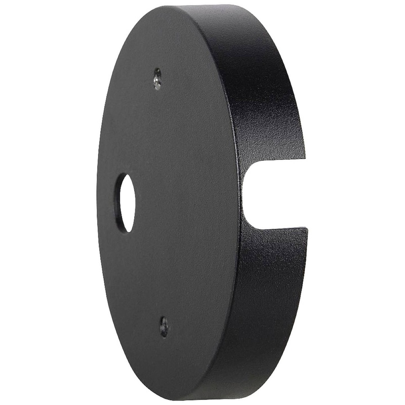

Of een rozet van (hard)hout zagen en daar de sleuf in maken. En die dan achter de lamp bevestigen. Maak je er iets als een ruit of een zeskant ofzo.
  • DeeeJeee
  • Laatst online: 11:59
Wat Septillion zegt, maar je kunt ook muurplaten kopen van metaal.
Deze is 96 mm en 17 mm dik en kost 6 euro.Afbeeldingslocatie: https://tweakers.net/i/A4jGN3Nx41gDoRpit4sKWzRObGQ=/800x/filters:strip_icc():strip_exif()/f/image/8AmirbndNAFrZZvvIEYjj8QU.jpg?f=fotoalbum_large

DeeeJeee schreef op dinsdag 24 december 2024 @ 09:14:
Deze is 96 mm en 17 mm dik en kost 6 euro.[Afbeelding]
Thanx! Dit is precies wat ik nodig had. Top man
Goede oplossing. Voor de andere lezer; dit ding vind je als je zoekt op "NAUTILUS montageplaat voor de bedrading van de opbouwarmatuur"
