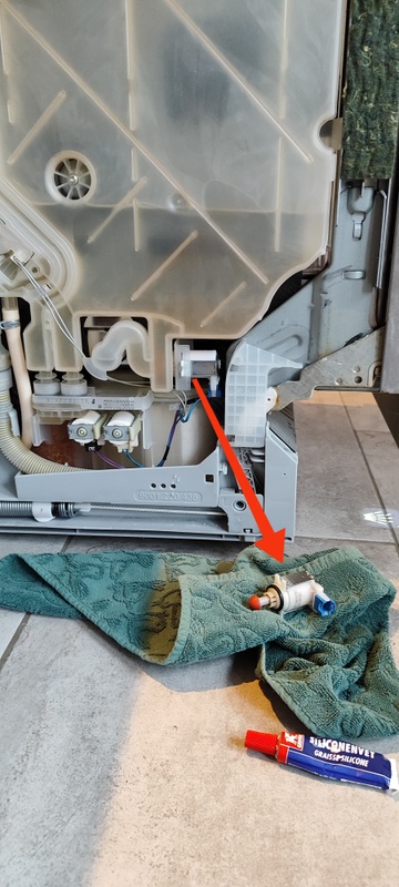

Sinds een tijde blijft er water in onze vaatwasser staan.
De gebruikelijke controles al gedaan: Filter schoon gemaakt, schoepje van de pomp draait vrij en schoon gemaakt, afvoer is schoon, afvoer slang niet geblokkeerd. Als de pomp draait komt er een flinke straal water uit de slang.
Nu de vaatwasser uitgebouwd en een camera op het labyrint. Wat gebeurd er:
  1. Programma is zo goed als afgelopen.
  2. Labyrint wordt volgelaten met nieuw koud water.
  3. Labyrint begint leeg te lopen in de vaatwasser (afvoerpomp slaat niet aan)
  4. Vaatwasser geeft aan dat hij klaar is.
  5. Labyrinth loopt leeg in de vaatwasser en een bodem koud water als resultaat.
Als ik nu een programma start begint de afvoerpomp aan het begin 20 tellen te draaien en is al het water eruit.
Het geheel is ook te zien op de video die ik gemaakt heb: https://youtu.be/gWb0COySaJg?si=x42U4LilLIKju51M
Wat is er aan de hand? Iemand een tip?

  • DJMaze
Rechtsonder zit een schakelaar die een pen in/uit plaatst om het water in de machine te laten lopen.
Die waarschijnlijk vervangen.
Kan zijn dat de nieuwe niet past, dan een beetje van de grijze behuizing afsnijden.

@DJMaze ik heb een magneet schakelaar besteld. Ik ben benieuwd :)
Als die magneet schakelaar defect zou zijn zie ik op het internet dat hij dan error E19 zou moeten geven. Dus hopen dat dit het wel is.

Met een nieuwe magneet schakelaar is het probleem verholpen 😃Afbeeldingslocatie: https://tweakers.net/i/LA5XjuUGvTqfjlsu_sGcfExqmA4=/x800/filters:strip_icc():strip_exif()/f/image/WflI72cJBBbMOzlNpfbvWkP4.jpg?f=fotoalbum_large

Hier hetzelfde probleem en zelfde oorzaak. Wat bij mij hielp is het magneet ventiel goed af te spoelen onder de warme kraan en een flink aantal keren in te drukken. Heb de indruk dat ik hem daarmee weer gangbaar heb gemaakt. Inmiddels heeft de vaatwasser alweer 5 keer gedraait zonder problemen.
