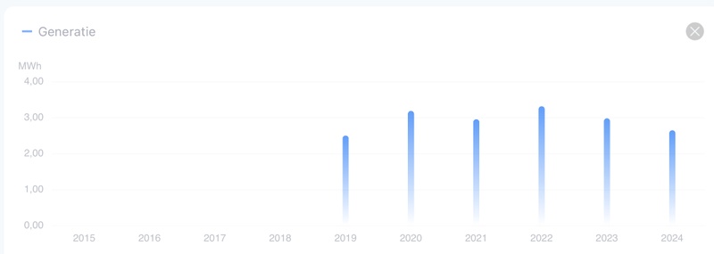

Om uit te sluiten dat 1 van mijn panelen defect is zou ik graag willen weten of mijn minderopbrengst van 2024 een beeetje in lijn ligt met anderen.
Ik heb 12 panelen op ZW op een Goodwe 3600 omvormer.
Gemiddelde opbrengst van 2020 - 2023 is 3100 kW.
Opbrengst 2024 is 2640. Dit is een minderopbrengst van 15%.
Het verschil in opbrengst met het laagste jaar is 10%.
Is dit in lijn met jullie opbrengsten van de afgelopen jaren. Indien nodig omgeving Nijmegen.
Afbeeldingslocatie: https://tweakers.net/i/lRDIfJUQ58sNNaZc0LNNeLUv5yQ=/800x/filters:strip_icc():strip_exif()/f/image/ho2UEsTl2VDTFydjz8Esun5A.jpg?f=fotoalbum_large

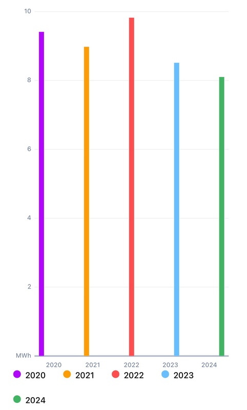

Hier panelen op west 12kWp: 8.1 MWh in 2024 vs 8.5 MWh in 2023.
Afbeeldingslocatie: https://tweakers.net/i/WwK1dC1nxjE9LlKL7QeJ8e5fjws=/x800/filters:strip_icc():strip_exif()/f/image/FNEd8gDKFP9fXKHaSFkcbgRH.jpg?f=fotoalbum_large

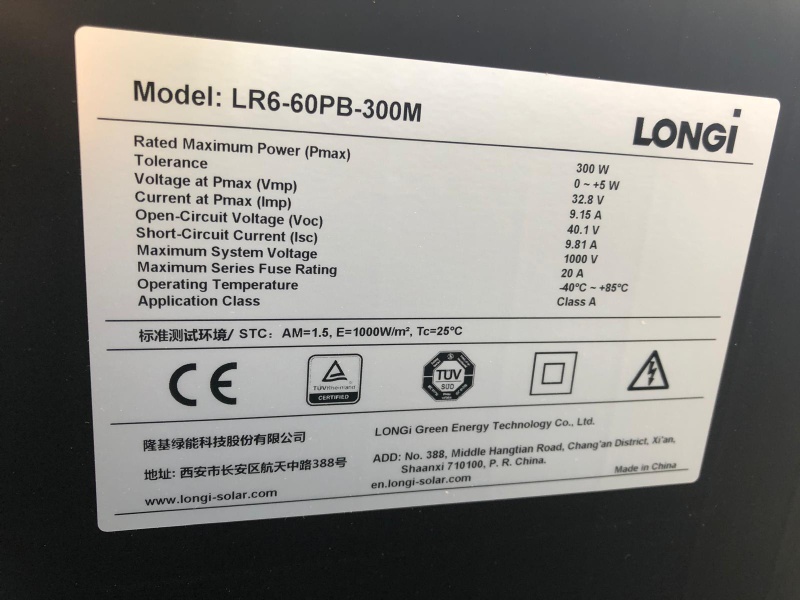

Onderstaand een foto van de panelen welke op mijn dak liggen.
Afbeeldingslocatie: https://tweakers.net/i/_r2Cw8FF7mKzWoAf27EutUfA1LM=/800x/filters:strip_icc():strip_exif()/f/image/Gce4MsvEmXlVFct37d30jeCS.jpg?f=fotoalbum_large

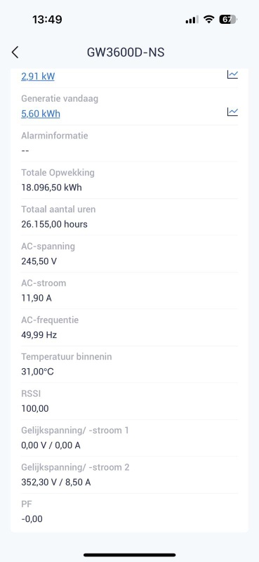

Deze hangen aan onderstaande omvormer:
Afbeeldingslocatie: https://tweakers.net/i/uE1Zaf-50GObIjs65YQcvjG-MpM=/x800/filters:strip_icc():strip_exif()/f/image/oXr4aFWkoZ0X9HIfGlQBNCqY.jpg?f=fotoalbum_large
Max voltage zou dus 32,8V zijn. Dus een totaal voltage van (32,8x12) 393,6V.
De omvormer geeft een spanning aan van 352V maar ik vermoed dat deze variabel zou zijn naar gelang de zon instraling (klopt dat?)
  • Knielen
  • Laatst online: 16:57
Dat klopt helemaal, ook nog eens sterk afhankelijk van de temperatuur. De 352V is volgens mij een heel normale spanning zo midden op de dag.
