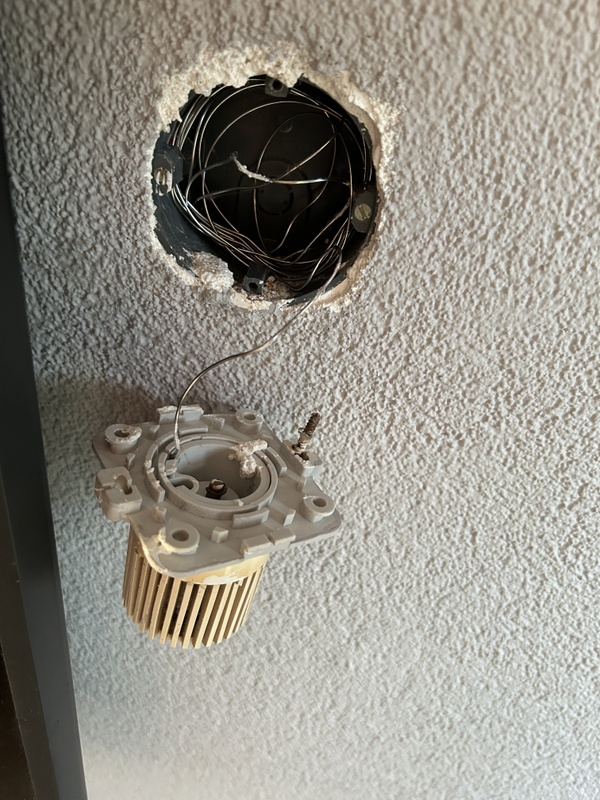

Beste mensen,
Gister is de draad doorgeknipt van de radiatorkraan met voeler van de convectorput.
Een put die we niet meer gebruiken. Er is namelijk 15 jaar geleden een vloer overheen gelegd.
Nu merk ik dat de kachel toch warmte Afbeeldingslocatie: https://tweakers.net/i/l1RHSREy-4b1Wvy9COOTNryzTyI=/x800/filters:strip_icc():strip_exif()/f/image/c3RlYGRFigTq3I02JdsdF6K7.jpg?f=fotoalbum_largeaan het afgeven is.
Hoe kan ik de draad weer aan elkaar krijgen? Solderen?

Nu ik er nog even over nadenk, als die radiator altijd dicht zat, dan kan je de ijzeren leidingen ook simpelweg afdoppen met een knelfitting. Dat is wel zelf te doen. Grote sleutels er op, en klaar is kees.
Als het al kunststof is, moet je even kijken welk systeem er gebruikt is.

Helaas, een capilair ga je niet zomaar aan elkaar solderen. Vervangen is de enige optie vrees ik. Als je de put niet meer gebruikt kun je er wellicht ook voor kiezen om deze nu helemaal los te koppelen van het hydraulisch systeem.

Niet. Vervangen.
Buisje is hol van binnen.

Is er geen mogelijkheid om de draad op een andere kraan te monteren?
Ik moet een enorme inspanning doen om bij de kachel te komen.

Hoewel het een draad lijkt is deze zoals gezegd hol met een vloeistof/gas erin. Eenmaal doorgeknipt is het medium eruit en is het einde verhaal voor de capilair.
Kun je niet de leidingen ergens afkoppelen waar je er wel bij kunt?
Zoals al gezegd die draad is een leiding waar gas in zit.
De knop wordt warmer het gas zet uit en via dat "draadje" leidinkje druk dat gas dan de klep op je kachel onder de grond dicht.
Draadje stuk gas weg... kraan open.

Oke. Bedankt voor uw snelle reactie. Dan zit er niets anders op dan een maandag bezig te zijn met dit euvel.

Waar zit nou precies de kraan van de vloerradiator? In de muur in het gat, of ook onder de vloer? Als die ook onder de vloer zit ben je de sjaak en moet je de vloer weghalen om erbij te kunnen om die kraan te vervangen c.q. dicht te draaien.

De verwarming zelf zit inderdaad onder de vloer. Dus ik kan aan de bak vandaag.

Lastig water aftappen op zo'n laag punt, het kan nergens meer heen. Meestal doe je dat door een (tuin)slang aan het leeglooppunt aan te sluiten, en het water naar buiten te laten lopen, maar als je onder de vloer zit, dan krijg je zo de radiator zelf niet meer leeg met een slang in de tuin.
Zoals eerder gevraagd, waar lopen de twee leidingen van die radiator naar toe? Ergens zijn ze 'aan de lus' gekoppeld en kan je ze daar niet gewoon afdoppen en de lus daar kortsluiten met een stukje leiding? Dan hoef je die bak niet in.

Terechte vraag. Zo ver reikt mijn klus kennis niet.
Ik ga er even over nadenken hoe ik dit het beste ga oplossen.

Inmiddels ben ik begonnen met de vloer en de kachel.

Inmiddels kan ik bij de kachel. Kraan dichtgedraaid.
Ik heb zojuist het voetventiel helemaal dichtgedraaid. De kachel zelf laat ik zitten.
Jullie nu nog tips?

De hele boel weghalen. Wie laat er nu een aangesloten radiator onbereikbaar zitten? Dat was 15 jaar geleden al een slecht idee, en nu helemaal.
