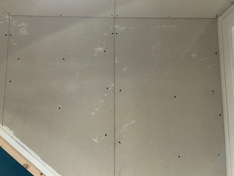

Een tijdje geleden is een nieuwe dakkapel geplaatst, inmiddels heb ik dat verder afgetimmerd en is het tijd voor de afwerking. Ik had eigenlijk steeds het plan dat het gestuct zou worden, maar het is toch handiger om dat nu nog niet te doen. Dit vanwege verdere verbouwplannen waarbij de rest van de verdieping ook gestuct zal worden, dus dan is het efficiënter om dat tegelijk te doen.
Het zal nog wel een jaartje kunnen duren tot het zo ver is, en tot die tijd moet het er wel een beetje knap uit zien. Dus dat wordt dan schilderen, maar waar ik specifiek een vraag over heb is het afwerken van de schroeven en naden. Ik ben na veel lezen nog steeds niet zeker of je dit moet dichtplamuren (en welk middel dan als best), dichtkitten, wel of geen wapeningsband etc. Met in het achterhoofd dus ook dat er nog wel overheen gestuct moet kunnen worden.
Ik zou op dit moment zelf kiezen voor wapeningsband over de naden, dat zo netjes mogelijk weg zien te plamuren. Alle schroefgaten ook plamuren? Daarna voorstrijk en afwerken met muurverf (welke op dat moment in de bouwmarkt in de reclame is ;) ) maar tips zijn van harte welkom!
Nog wat foto's voor de beeldvorming:

Wapeningsband op de naden.
Naden en gaten graden smeren met bijv mp75

Ik vind het wat weinig schroeven. Voor tijdelijk zou ik de naden niet afwerken en alleen de schroefgaten vullen. Als het later gestuct wordt, kunnen de naden getaped worden en komt er een paar mm stuc

Zit er een afgeschuinde of afgeronde kant op de gipsplaten?
Ja, alle schroefgaten ook plamuren. Knauf fill&finish light is een goed product voor de handige doe-het-zelfer met weinig stuc ervaring. Mijn advies is om daarna nog een hele dunne laag over de hele plaat te doen (daar gebruik ik dan weer Knauf F2F voor) om een mooier eindresultaat te behalen.
@orf ; hoezo weinig schroeven? Deze platen gaan echt geen kant op.

orf schreef op zondag 22 december 2024 @ 20:49:
Naden gewoon zo laten is misschien wel een goeie ja, relatief veel werk en niet persé noodzakelijk.
Wat betreft de schroeven, gipsplaten zitten muurvast, bij de zijwangen van de dakkapel zie je de bovenste rij niet vanwege het plafond en de onderste zit verf over.
De wangen zijn overigens heel slordig gedaan (qua schroeven) door de lui die de dakkapel geplaatst hebben, en heb ik zelf nog een hoeveelheid extra aan toegevoegd. Het plafond zit sowieso met veel meer schroeven vast

Ik zit met hetzelfde dilemma, maar heb besloten het volgende te gaan doen;
De naden en schroefgaten dicht smeren met Alabastine gipsplaatvuller, dit zou dus zonder tape moeten kunnen.
Daarna schuren en indien nodig bijwerken.
Vervolgens voorstrijken en schilderen.
Dan zou de stukadoor over een paar jaar daar wel overheen kunnen stuken.

Zo te zien zijn het RK platen?
Toen mijn dakkapel werd opgeleverd zaten er RK platen op. Die heb ik eraf gehaald en vervangen door AK platen. Dan kan je super strak met band/papiertape de naden vullen en was stucen echt niet nodig alleen finish pasta.
Maargoed, ik snap dat je ze niet meer gaat wisselen. Ik zou gewoon toch direct laten stucen of alleen de gaatjes vullen en schilderen. Dan ziet het prima uit voor een jaar.

Heb eerst van de kleine dakkapel aan de voorkant de naden dicht gezet en geschuurd. Dat zag er best prima uit. Daarom ook besloten om de grote aan de achterkant ook zo te doen. Wel belangrijk om met een vochtige spatel de naden na te strijken en dan niet te hard drukken. Ben benieuwd hoe het er na het schilderen uit zal zien.

hiervoor moet je dus géén machinepleister gebruiken, maar gewoon een gipsplatenvoegmiddel.
Heb zelf Uniflott gebruikt, vond dat erg fijn werken. Op youtube zijn goede instructiefilmpjes te finden van Knauff. Als je een beetje handig bent en ook de Uniflott finish gebruikt is stucen in de meeste gevallen niet eens nodig.
Maar er zijn ook andere merken/types gipsplatenvoeg die ongetwijfeld ook prima zullen werken.

Ik heb zelf uiteindelijk toch de naden geplakt en dichtgesmeerd met Knauf Renoband en de schroeven dichtgesmeerd. In de dakkapel zelf ziet dat er best netjes uit, het zijn vooral de aansluitingen op de rest van het huis die heel moeilijk netjes te krijgen zijn (70 jaar oud, niks recht). Maar voor nu is het prima zo, alles staat nu in de voorstrijk, deze week nog een paar plekjes bijwerken, en dan de latex en dan zijn we er voorlopig klaar mee.

Knauf Renoband is daar niet voor bedoeld. Waarom vraag je om advies als je er vervolgens toch niks mee doet?
