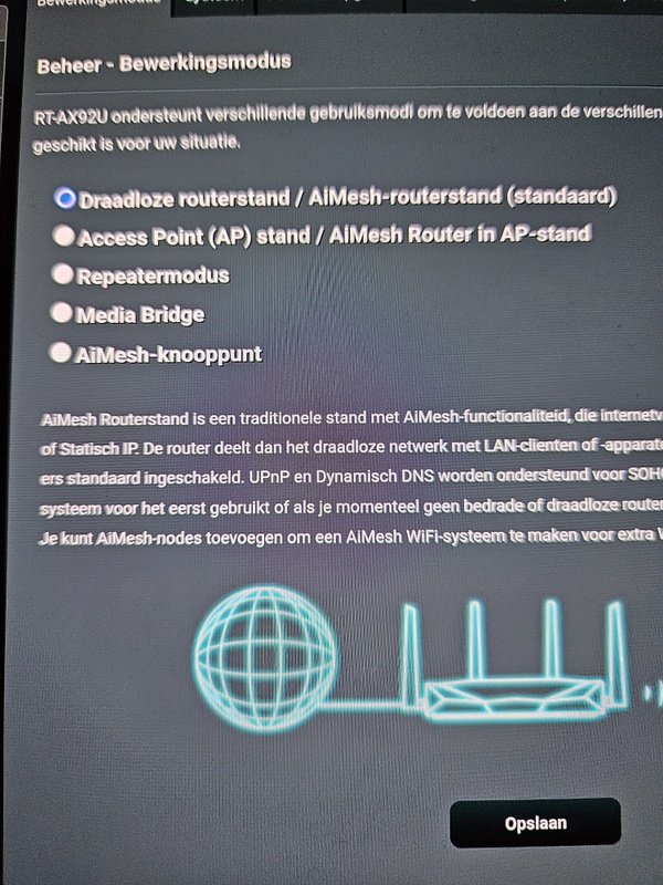

Het meest voor de hand liggende is inderdaad om de Asus routers eerst eens in te stellen als AP in combinatie met je Experiabox.
Zie eventueel:
Asus: Hoe stel ik de bedieningsmodus in - Access Point (AP)-modus?

Nu alleen echter de vraag hij staat nu dus inderdaad ingesteld al draadloze routerstand/aimesh routerstand.
Heb deze opties om uit te kiezen dus het worden de accessoires point nu.
Afbeeldingslocatie: https://tweakers.net/i/Uip8cMIQ9s8U0ZAwnSyVsofoYCc=/x800/filters:strip_icc():strip_exif()/f/image/KSxOygQExU19UqJNMXDcituO.jpg?f=fotoalbum_large
Als ik dit verander van draadloze routerstand naar ap gaat dan alles verloren en moet ik alles weer opnieuw instellen of blijft dit allemaal gewoon behouden zoals mijn huidige draadloze netwerken met alle apparaten die eraan zitten gekoppeld ?

De vraag alleen weet niet of iemand dat weet hier als ik de modus wijzig van de asus van router naar ap blijft dan alles wel alles zoals het is of moet ik alles opnieuw gaan instellen kwa apparaten.
Itho amber 65 wp/ 3850 wp zuid platdak opstelling
  • se77en
  • Laatst online: 04-11 16:12
camel1987 schreef op zondag 22 december 2024 @ 21:43:
De asus blijft ook gewoon hebben me best wat gekost en ben er nog zeer tevreden over.
Het kan zijn dat je van WiFi naam en wachtwoord opnieuw moet instellen. Op de ASUS, niet op al je apparaten.
Ik weet niet wat je speciaal allemaal had ingesteld anders dan je SSID(s)?
En als je naar AP mode omgeschakelt wordt het router gedeelte van je Asus routers natuurlijk uitgeschakeld wat de configuratie verder eenvoudiger/makkelijker maakt.

Router in ap modus gezet alles bleef gelukkig hetzelfde en snelheden zijn meteen gestegen zelfs nog hoger als met de experiabox.
Uiteindelijk blijkt het dus toch dat de router het beste in de ap modus had moeten staan ipv in de eigen router modus.
Wel heb ik nu een hoop minder instellingen maar die gebruikte ik achteraf toch al niet dus mis er niks aan.
