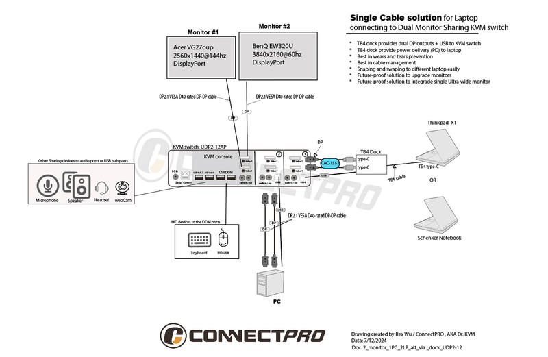

Dit plaatje geeft het eigenlijk wel goed weer.
De KVM switch en de dock blijven dan wel apart. Jammer dat daar niet een enkel apparaat voor is, hoop kabels en kastje om weg te werken zo. Mocht iemand hier wel iets anders voor weten dan hoor ik dat nog graag. Zo niet zal het dit worden denk ik.

Ben het met jullie eens dat die monitor eigenlijk precies biedt wat ik zoek. Wel bizar dat dit niet los van de monitor aangeboden wordt.
Echter is een apart dock en KVM ook geen mooie oplossing, en qua kosten is verkopen en nieuwe monitor kopen misschien niet eens zo veel verschil ten opzichte van extra dock en kvm apart kopen inclusief alle kabels.
Denk dat ik dus toch maar voor een nieuwe monitor moet gaan kijken. Bedankt!
