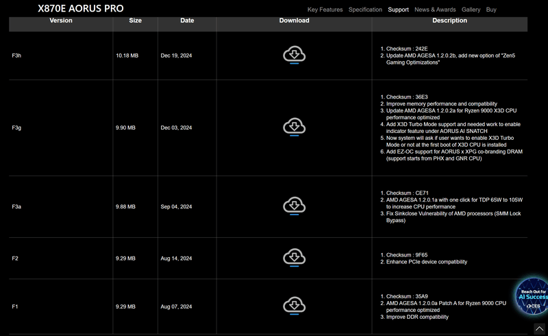

  • Vorkie
Gezien de versies - wel doen.
Windows installeren, daarna GIGABYTE Control Center Full Installation Package en via die weg gelijk je BIOS updaten.
