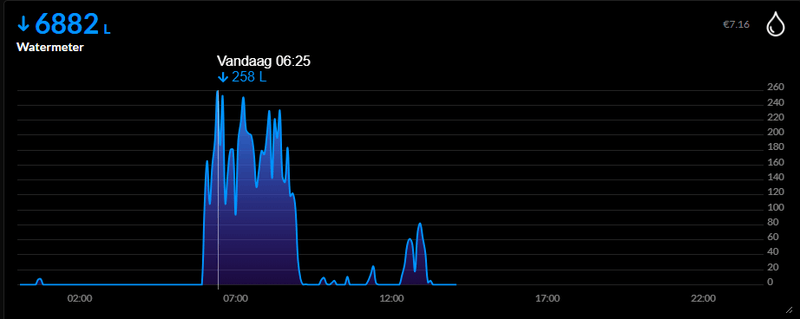

Heb nu een week of 2 de Homewizard watermeter, lijkt allemaal prima te werken, tot vandaag.
Hij geeft nu aan dat we vandaag ruim 6000 liter water hebben gebruikt, waarbij het meerendeel was terwijl wij lagen te slapen.
Iemand hier ervaring meer? Kan de watermeter een storing hebben?
Afgelopen dagen is de stroom er een aantal keer afgeweest, kan dat de oorzaak zijn?
Afbeeldingslocatie: https://tweakers.net/i/VnZln4jWs4-FWysIfjcV-saz3ZI=/800x/filters:strip_exif()/f/image/F1oxpSUbArAWNZ5JXK5pdmII.png?f=fotoalbum_large

Zo veel liter water is fysiek gewoonweg vaak niet mogelijk zelfs, dus je meter zal kapoetski zijn . Of je moet een of andere heule grote aansluiting hebben op het waternet :P

Cybersijp schreef op zaterdag 21 december 2024 @ 14:32:
Lees dit eens.
https://helpdesk.homewiza...-wijkt-af-wat-kan-ik-doen

Heb de genoemde stappen en maatregelen doorlopen en ook opnieuw gecalibreerd.
Nu eens zien wat er morgen op de meter staat..

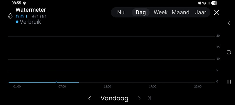

Ik heb een paar dagen geleden de watermeter geïnstalleerd en zie op verschillende tijden een heel klein golfje terwijl hij 0 liter zegt.
De ene keer komt het golfje na bijv 6 uurtjes en dan weer 2 uur niets, dan weer na 3 kwart dag pas weer, dan een hele nacht niks, de nacht er na weer wel.
Het is zo onregelmatig dat een lekje ergens mij niet logisch lijkt.
Als er een heel klein lekje zou zitten, hoort dat toch ongeveer om de zoveel tijd te zijn. Of zie ik het verkeerd.
Kan het ook niet aan de meter liggen, ook daar lees je vanalles over op internet. Dat het een bekend verschijnsel is. Hebben hier andere mensen ook last van.
Afbeeldingslocatie: https://tweakers.net/i/WeWTgWsz7EtsEk7qq12_tpWqhWg=/800x/filters:strip_icc():strip_exif()/f/image/e0R4TcCDjkXRteOFTyEFtXO2.jpg?f=fotoalbum_large

Ik had dit voor toen mijn meter lichtjes scheef was geraakt en hij elke liter als 50 aan 't tellen was of meer... zogezegd 100.000 liter er door op 3 dagen tijd. Gewoon even rechtgezet.

Heeft lang geduurd maar opgelost, de meter een aantal keer opnieuw op de watermeter geplaatst. Gecallibreetd en op een gegeven ogenblik bleef het mini golfje weg. Ben je toch vlug aantal tijdje zoet mer. Moet toch na het opnieuw bevestigen ff een x aantal dagen controleren. Maar het is goed gekomen. Geen lekkage dus.
