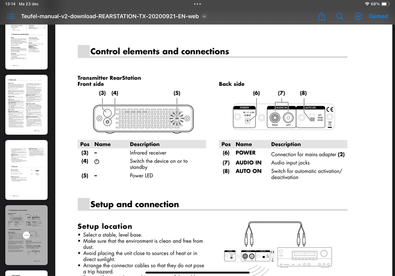

Waarom staat er in de handleiding dan dat het ding een infrarood ontvanger heeft?
Afbeeldingslocatie: https://tweakers.net/i/WGuMQeS5HOYF1HPjX2rb3CS2aL8=/800x/filters:strip_exif()/f/image/MntwHI5rxuhWn1ufdZriGqx7.png?f=fotoalbum_large
Daar kwam het volgende antwoord op van Teufel:
Helaas in de handleiding niet bijgewerkt.
In de huidige Rearstation is de infrarood ontvanger niet actief.
Je zou de volgende IR codes kunnen proberen, we kunnen niet garanderen dat het werkt, maar je kan het proberen:
On - 0xFF00
Off - 0xFE01
Dat geeft weer een nieuw issue, hoe krijg ik die hex codes in een remote…

Het laatste wat Teufel gedaan heeft is de nieuwe Rearstation, die ik dus heb, testen met de remote van de oude Rearstation 4.
Conclusie, in de nieuwe Rearstation zit wel een infrarood ontvanger, maar die doet niks meer…
