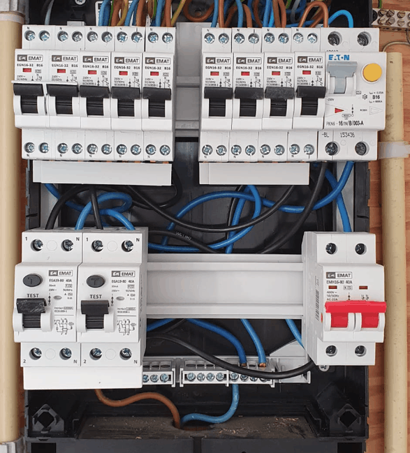

Ik kwam deze groepenkast tegen bij vrienden van mij. Het is niet helemaal goed te zien op de foto, maar de automaat van de PV-installatie zit op de rail aangesloten vóór de hoofdschakelaar en niet er achter. Nu is mijn vraag of dat wel toegestaan is.
Afbeeldingslocatie: https://tweakers.net/i/FIkHds6DZj_xRxNYWhYd6wxO2-E=/fit-in/4000x4000/filters:no_upscale():strip_exif()/f/image/7gFjSYptbQr9z9IvBK0BwVho.png?f=user_large
De groepenkast moet sowieso toch gewijzigd worden omdat het een 3-fasen aansluiting wordt, maar ik vroeg mij af of de huidige manier van aansluiten wel mag zo.

Ik ben niet heel onderlegd hierin maar bij zit het iig NA de hoofdschakelaar. En bij de buren ook.

Mijn gevoel zegt ook dat dit niet klopt

Klopt niet.
Wat ik denk, draden waren te kort vanaf de meter, monteur heeft de blokjes gebruikt om de draden naar de hoofdschakelaar te verlengen.
Ongeschoolde (aanname) pv monteur komt en ziet ruimte vrij op de blokjes, dat is makkelijk denkt hij en lijkt verder nergens naar.
Al lijken die draden bij nader inzien toch wel lang genoeg te zijn vanaf de meter...

Nee, wanneer er een hoofdschakelaar in een kast zit, moet deze de verbinding van alle groepen met de voeding verbreken. Dus ook de PV-groep.
Even de beunhaas bellen dat hij het prutswerk moet komen herstellen.

Een hoofdschakelaar zonder functie. _O-

GioStyle schreef op vrijdag 20 december 2024 @ 20:33:
Een "bijna-hoofdschakelaar" :)
Die PV-beunhaas heeft geluk gehad?
En het antwoord op je vraag: Nee, dat mag niet.

Ook wel grappig om te zien dat het énige echt degelijke component in die kast (de PV Groep / Alamat) van Eaton-Holec komt en de rest volledig opgebouwd is met het (Chinese) E-Mat huismerk van Elektramat.

Vijf groepen achter een aardlek mag ook niet.
Prutsers weer.

MarkS90 schreef op vrijdag 20 december 2024 @ 21:13:
Prutsers weer.
De prutser hierboven moet beter kijken ;) er zitten helemaal geen 5 groepen achter een aardlek.

Het zijn geen vijf groepen achter de linkse aardlek, dat is een kookgroep en die geldt als 1 groep.

En ook al waren het er 5, met de nieuwste NEN mag dat gewoon @MarkS90. Verder wel een gepruts zo voor de HS aftakken.

Ik had dit ook in mijn meterkast.
Maar volgens mij is je probleem niet dat de PV niet na de hoofdschakelaar zit, maar dat überhaupt de ingaande draden van het net niet in je hoofdschakelaar gaan, maar direct op het aansluitblok. Hierdoor kun je dus nooit spanningloos werken. Dit goed aansluiten is ook tricky, want je werkt dus onder spanning.
Bij mij heb ik de netbeheerder het direct laten aanpassen toen ik naar 3x25a ging
