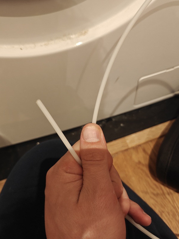

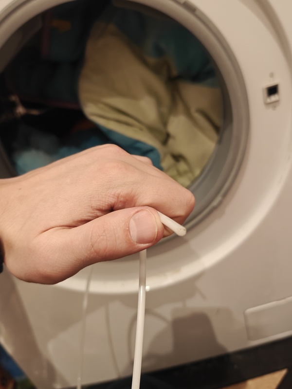

Dag iedereen,
Na een wasbeurt (met weinig was, geen overbelasting) zat onderstaande witte, plastic ring plots in de trommel. We weten vrijwel zeker dat het van de machine zelf komt. Er is geen lekkage of iets anders raars. Dit plastic ding is nagenoeg even lang als de omtrek van de trommel. De spanring van het deurrubber is gewoon nog intakt. Heeft iemand enig idee wat het kan zijn?
Groet,
Steven
Afbeeldingslocatie: https://tweakers.net/i/g53lRlLYsP2pHybLFlKLvqY7kdI=/x800/filters:strip_icc():strip_exif()/f/image/6mlgXSUQuQuHWC3cAC7dmFMb.jpg?f=fotoalbum_large
Afbeeldingslocatie: https://tweakers.net/i/IaAa7nSpz8lqhyu7tYvLUPyL4us=/x800/filters:strip_icc():strip_exif()/f/image/udSlpQstJ4rh8H8baeBBF3ta.jpg?f=fotoalbum_large
Afbeeldingslocatie: https://tweakers.net/i/XprM1DXEVQLVHMpqGwWF0yaTXRk=/x800/filters:strip_icc():strip_exif()/f/image/CaoFBZohNUowPQc9ZlSPcc0R.jpg?f=fotoalbum_large

En ik weet vrijwel zeker dat het geen onderdeel van de machine betreft
  • DJMaze
Staat niet op de onderdelen lijst bij Bosch.
Maak je niet druk, dat doet de compressor maar

stevenlek schreef op vrijdag 20 december 2024 @ 17:49:
Dag iedereen,
Groet,
Steven
Dat ziet eruit als de pees die tussen de twee kuipdelen zit al lijkt mij dat vreselijk sterk.
Er zit ook nog zo iets achterin op de kuip. Daar zit ook een pees tussen maar dan zou je lekkage moeten hebben van de machine.
Edit: na wat verder onderzoek lijkt het hierop: dit is de afdichting van……… het zeepbakje en frontpaneel! Mis je dat toevallig?
Afbeeldingslocatie: https://tweakers.net/i/LA-jm0Q6HlDfXT376VIahJ2DXWs=/x800/filters:strip_exif()/f/image/Pi1ZUVtEH9IxpK3VMTij7FMk.png?f=fotoalbum_large
[ Voor 14% gewijzigd door nodri2000 op 21-12-2024 14:13 ]
Experience is direct proportional to the amount of equipment ruined
  • stevenlek
  • Registratie: September 2023
  • Laatst online: 22-09-2025
Heel veel dank voor het meedenken.
@nodri2000 het is een nogal stugge 'buis', niet zoals op de foto. Ik zie ook niks raars in het zeepbakje. En heb de machine nu twee keer volledig laten draaien zonder enig probleem. Dus vermoedelijk toch een voorwerp van buiten, al blijft het raar gezien de grootte en stugheid dat het er ongemerkt in is beland.
