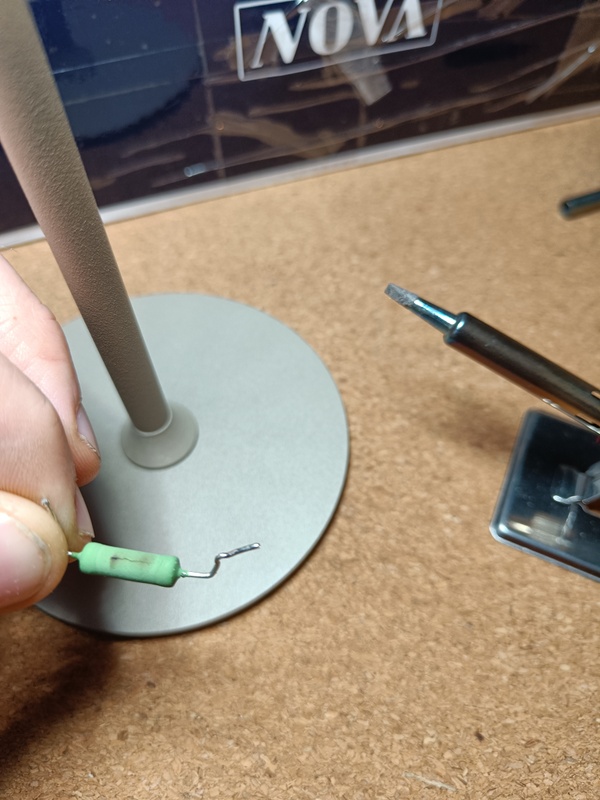

  • Josvdb
  • Registratie: Maart 2023
  • Laatst online: 23-02-2025
Ik heb hem eruit gehaald en hij is wel degelijk kapot aan de kant die niet zichtbaar wasAfbeeldingslocatie: https://tweakers.net/i/PI1i9mWtXJkvDuI_pSjjUiUDgFY=/x800/filters:strip_icc():strip_exif()/f/image/XRhmmAgl0DEKR1eK9lLvCVyu.jpg?f=fotoalbum_large
Bedankt allemaal. Ik ben weer een stap verder.
