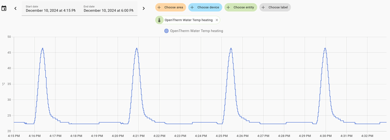

Ik heb een Viessmann 111-W die niet meer goed verwarmt. Het komt er eigenlijk op neer dat ik de rotor stuk had gemaakt, en met tweecomponentenlijm terug erop had gelijmd. Nu 100% gecentreerd zal het niet geweest zijn en ik ben vrij zeker dat de pomp niet meer genoeg debiet levert.
Dit gaf OpenTherm weer als de temperatuur van het CV-water:
Afbeeldingslocatie: https://tweakers.net/i/7omTpulS8bRV-fpJb4EdkzqcX2o=/800x/filters:strip_exif()/f/image/6GQPjHUscOIhB260MxcJ50uZ.png?f=fotoalbum_large
Om de 4 minuten begon hij te warmen, het water werd te warm volgens de ketel en slaat vrijwel meteen terug af. Root cause dus: te weinig debiet om de warmte uit de brander te transporteren.
Nu heb ik wat wezen lezen over die pomp (UPM3 15-75. Die is "low-voltage" PWM-gestuurd. De curve is zodanig dat als er 0% PWM-signaal binnen komt, dat de pomp100% draait met als gedachte erachter, dat als er een kabelbreuk zou zijn, dat er op z'n minst toch nog circulatie is om de warmte op de juiste plek te krijgen.
Om de 2 paragrafen nu aan elkaar te koppelen: ik vermoed dat de sturing van de ketel maar net genoeg geeft om op te starten en erop rekent dat je dan "zoveel" l/min debiet hebt, wat dus nu niet meer is.

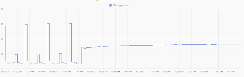

Om dat op te lossen heb ik voorlopig dus de stekker uit het PWM-signaal getrokken en de pomp gaat dus 100%. En wat zie ik nu:
Afbeeldingslocatie: https://tweakers.net/i/MdA2x3bJsZxVQa38Yr28B1vcQFY=/800x/filters:strip_exif()/f/image/cqK4u5ETcxdAEnyRleHaAmf0.png?f=fotoalbum_large
Hij stookt weer als voorheen. De temperatuur van het water blijft onder 40 graden en hij kan mooi blijven verder doen.
