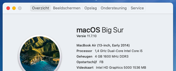

Ik heb een MacBook Air early 2014 die dedicated gebruikt gaat worden voor Google Meet icm een Logitech Rally Bar Mini om een grote monitor aan te sturen.
De MacBook Air heeft een clean install gehad en is bijgewerkt tot macOS Big Sur 11.7.10. Er wordt verder geen software op geïnstalleerd. Google Meet werkt via de browser.
Afbeeldingslocatie: https://tweakers.net/i/-teIbctJd5BFV2Gd6YLYZsP6BNE=/fit-in/4000x4000/filters:no_upscale():strip_exif()/f/image/vzqyZz2pXEsYmRG6Gx0eDxKB.png?f=user_large
Vanwege compatibility is het handig dat de browser zo lang mogelijk ondersteund wordt. Dat zou een reden zijn om te upgraden.
Maar een nieuw besturingssysteem heeft meestal meer systeemeisen en met Open Core Legacy Patcher zijn er misschien zaken die niet (goed) werken. Dat zou een reden zijn om het zo te laten.
Natuurlijk al gekeken op Reddit en MacRumors, maar een eensluidend antwoord heb ik nog niet gevonden. En als OCLP de juiste keus is, welke macOS versie is dan het beste?

Als je 8GB RAM had zou het kunnen, maar met 4GB gaat RAM je grootste probleem worden. Er is geen enkele Mac die met 4GB uit is gekomen die iets nieuwers kan draaien dan Monterey.
