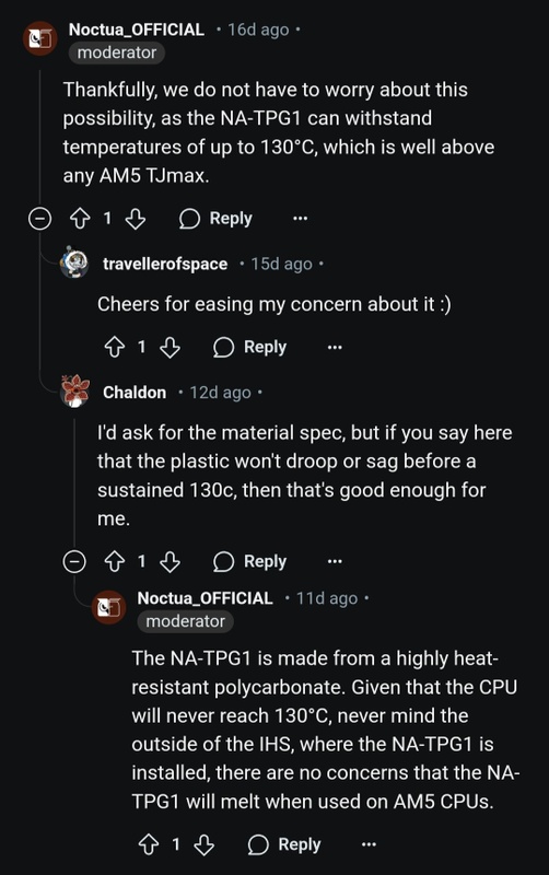

  • bullpower
  • Laatst online: 24-10-2025
Als je dat 'slabbetje' (Thermal Paste Guard) van Noctua hebt, kun je 'm gewoon laten zitten. Is van een kunststof gemaakt, die tegen hitte kan.

  • bullpower
Heb het even opgezocht, op deze Reddit post wordt door Noctua zelf, in de comments uitgelegd dat de Thermal Paste Guard van Noctua gewoon kan blijven zitten, met uitleg waarom.
https://www.reddit.com/r/...th_the_noctua_am5_natpg1/
Afbeeldingslocatie: https://tweakers.net/i/_v1i57456IazuZSCaORm1w-zdnE=/x800/filters:strip_icc():strip_exif()/f/image/LoSDq14NE6R26Ywgcp2DZxPr.jpg?f=fotoalbum_large

bullpower schreef op zondag 22 december 2024 @ 16:43:
Staat ook in de handleiding.
Maar bij mij zat ie dus geplakt tussen de koelervoet (ruim 1 kilo koeler) en de procesor/pasta...en niets is vervormd of gesmolten. Dat geeft alleen al aan dat het gemaakt is om om de processor te leggen.
Op youtube staan ook diverse voorbeelden
Daarnaast wordt dit 'slabbetje' dus ook los verkocht door Noctua, voor enkele Euro's
