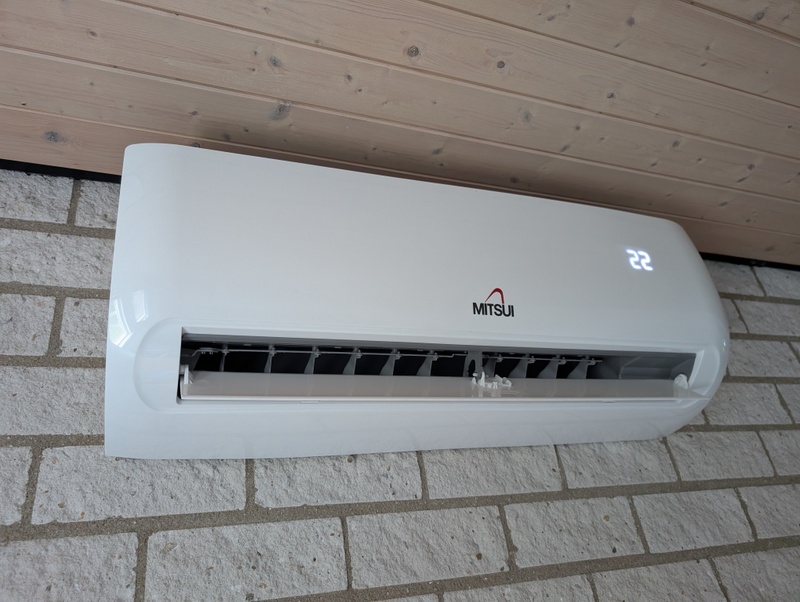

Ik ben een beetje radeloos m.b.t. dit issue, dut hopelijk kunnen jullie helpen. Sinds ongeveer 3 weken hebben we de sleutel van ons nieuwe huis. Sinds afgelopen weekend zijn we over. Toen we de tweede nacht wilden gaan slapen roken we in onze slaapkamer een muffe lucht, die ik niet helemaal goed kan plaatsen. Van de zolder lijkt het niet te komen (die ruikt naar droog hout). In de andere kamers onder de zolder is deze geur niet aanwezig.
Het enige dat anders is in deze betreffende kamer is dat er een airco hangt. Deze is door de vorige bewoners recent geplaatst, omdat de oude defect was gegaan voordat de overdracht plaatsvond. Betreft een Mitsui CDX9HP24 geplaatst eind september. Ik ga er van uit dat ie niet veel gebruikt is.
Nu heb ik een aantal vragen:
1) Kan het zijn dat, ondanks dat de airco uitstaat, er een muffe lucht uitkomt? Of is het circuit dan gesloten?
2) Als ik vanuit de tuin kijk zie ik diverse slangen/kabels door een gat in de muur naar binnen lopen, maar ik zie niks van pur. Had dit niet dicht moeten zitten? Oftewel kan er een muffe lucht door het gat langs de slangen en kabels lopen?
Afbeeldingslocatie: https://tweakers.net/i/chRHyqJ00N3o7L93Yjbr7Mizl8Y=/x800/filters:strip_exif()/f/image/zLcfVLhFokRoRzISDrWe9x5J.png?f=fotoalbum_large
3) Ik kan nergens een handleiding van deze unit vinden, weet iemand hoe ie open gaat zodat ik naar de filters kan kijken? Heb al voorzichtig geprobeerd aan de witte kap te trekken aan de onderkant, die lijkt links wel los te komen, maar rechts niet. Heb al redelijk wat kracht gezet, maar ben bang dat ie van de muur komt als ik harder trek.
Afbeeldingslocatie: https://tweakers.net/i/M61pCjGFNG4_aO1bP_vUizqdINg=/800x/filters:strip_icc():strip_exif()/f/image/IoWTYRtlOJxbpaZMQiJ1j1Xe.jpg?f=fotoalbum_large

Ik had duidelijker moeten zijn. Deze handleiding is niet van toepassing op deze betreffende airco. In de handleiding zie je een losse kap die open kan, deze lijkt een geheel te zijn.
Afbeeldingslocatie: https://tweakers.net/i/4Wypk_HS_FtfsXuB1DnsJ4C30Wc=/800x/filters:strip_icc():strip_exif()/f/image/27L1cZD0GUZQjRIEhVgqysT9.jpg?f=fotoalbum_large
Ik heb al navraag gedaan bij de firma, maar ook zij kan me niet helpen aan de juiste handleiding.
Als ik beneden aan de kap trek is het enige dat beweegt de volledige airco unit...

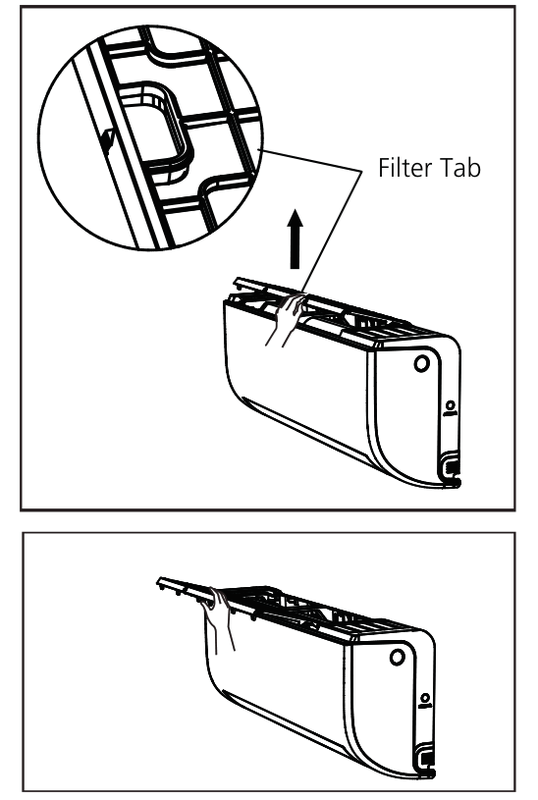

Kwam volgens mij net ook al een reactie van je tegen onder een YT video :) Wat ik zo kan vinden worden deze ook als Midea verkocht, en die hebben wel een model wandunit wat er redelijk op lijkt (qua plaatsing led display en volledige kap ipv klep). Daarvan lijkt het filter toegankelijk aan de bovenkant (hoewel jij daar niet veel ruimte lijkt te hebben):
Afbeeldingslocatie: https://tweakers.net/i/_8s4KlQ-iFF77NPzkL8ICZYsqsg=/x800/filters:strip_exif()/f/image/Dw5X6AsS8l4zsoogJhDyGSWw.png?f=fotoalbum_large

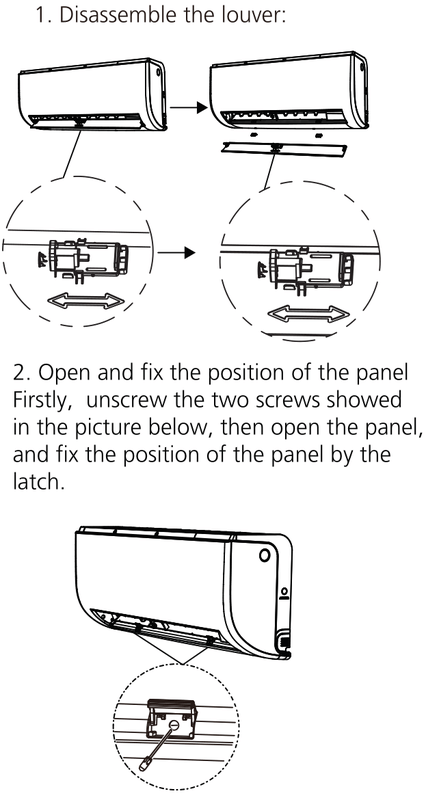

De hele kap verwijderen lijkt wat ingewikkelder, hoewel mogelijk niet alle stappen noodzakelijk zijn:
Afbeeldingslocatie: https://tweakers.net/i/YA3xH6nrN3xOIJT59SPzw57wekw=/x800/filters:strip_exif()/f/image/aMcUCgOiDu8uya3m8oLiavok.png?f=fotoalbum_large
Afbeeldingslocatie: https://tweakers.net/i/MpEjLyvyZHPKbg6JQTbS80aWIis=/fit-in/4000x4000/filters:no_upscale():strip_exif()/f/image/OC7uzDIHtRfJ309O0mS04Yix.png?f=user_large
