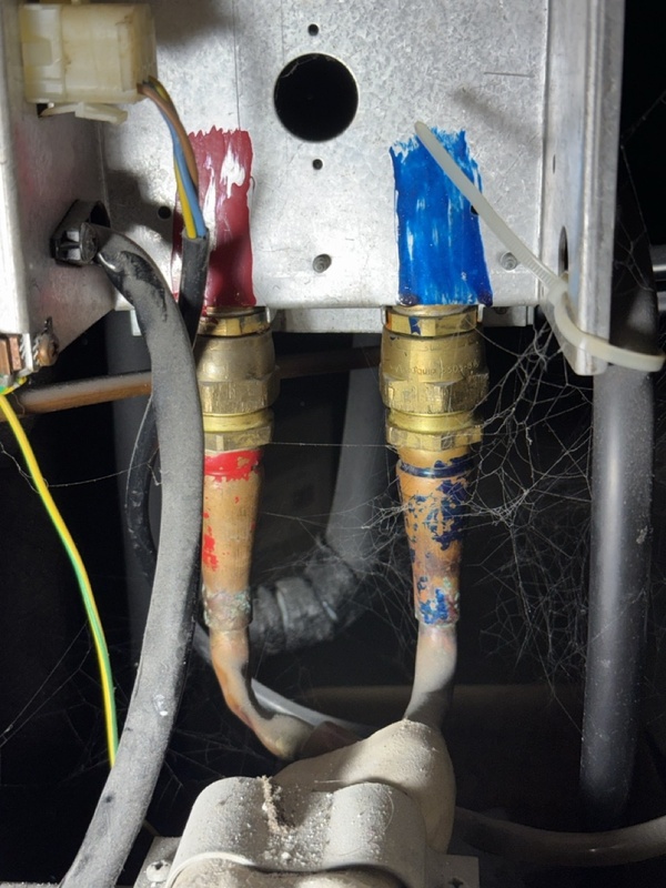

Ik heb een woning gekocht waar een oude Delonghi PAC28R in staat.
Dit is een kleine Split-unit airco en het lijkt zo'n doe het zelf ding te zijn geweest waarbij je flexibele leidingen zelf aansluit.
Probleem is echter dat ik nergens afsluiters kan vinden. Niet in de buitenunit en ook niet in de binnenunit.
In de buitenunit gaat de flexleiding meteen over in koperleiding door het systeem heen zonder enige afsluiter.
In de binnenunit zitten de leidingen wel via een schroefverbinding gekoppeld, maar daar zit geen afsluiter gemonteerd die ik kan dichtdraaien.
Handleiding is nergens te vinden, alleen wat onderdelen. Ik heb de leverancier aangeschreven, maar geen reactie tot nu toe.
Wat ik niet weet is of de koppelingen die op de slang zitten speciale ventielen zijn die afsluiten als je ze eraf draait. Dat wil ik ook niet proberen tot ik zekerheid heb.
Iemand hier ervaring mee?
Een F-gassen monteur laten komen heeft ook weinig zin als die net als ik geen afsluiter kan vinden...

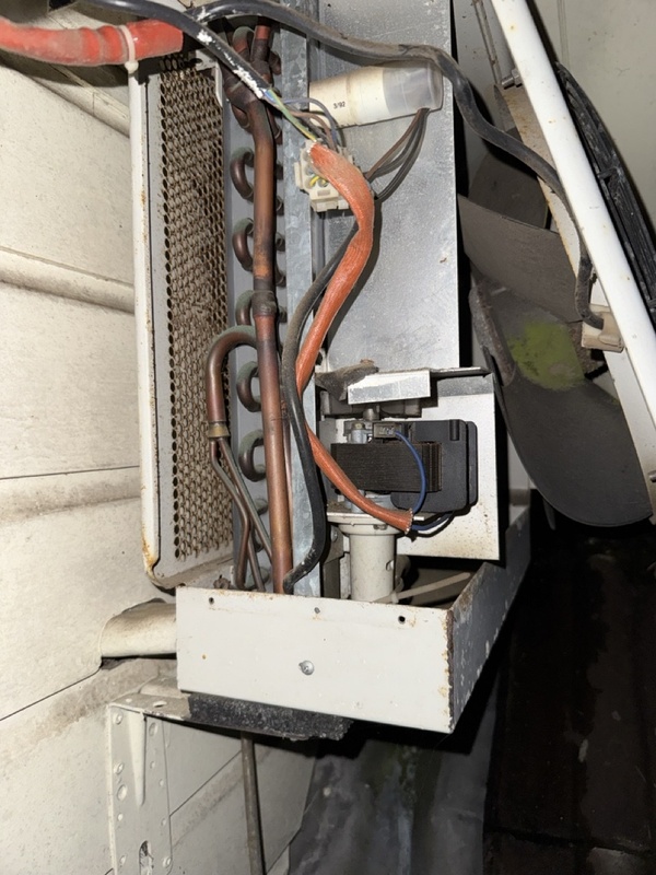

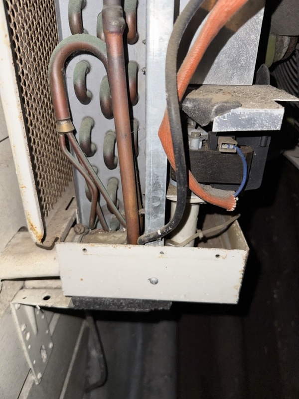

  • HRV
  • Registratie: Mei 2020
  • Laatst online: 25-10 21:55
Nee je sluit zelf de leiding aan, anders krijg je de de leiding niet door de muur.
Hierbij wat fotos.
De aansluitingen / koppelingen in de binnenunit
Afbeeldingslocatie: https://tweakers.net/i/DDkyl4nnT9bKJJXsgjwvOXmcxts=/x800/filters:strip_icc():strip_exif()/f/image/fJ4hzRVeYcRTd5kBxvZGF80J.jpg?f=fotoalbum_large
Afbeeldingslocatie: https://tweakers.net/i/r8kkW7ByCNV2GkDJcFksFjXZ5Iw=/x800/filters:strip_icc():strip_exif()/f/image/H5UhkRUTJlY6qCZ0DYIya4CQ.jpg?f=fotoalbum_large
De buitenunit, waar zoals je onderin kunt zien geen kraantjes zitten de "platte" leiding komt binnen en gaat verder als koper meteen de warmtewisselaar in.
Afbeeldingslocatie: https://tweakers.net/i/BtOd0kv9KMgAmDkwopAeYsxhrSU=/x800/filters:strip_icc():strip_exif()/f/image/ShcB1FgYgAQE6r7ANe6KfPoz.jpg?f=fotoalbum_large
Afbeeldingslocatie: https://tweakers.net/i/5TCA8j-d8eIQzzH5XFCGgf3gKxM=/x800/filters:strip_icc():strip_exif()/f/image/VPRIVLoftSj8qGnJs03Hlt2S.jpg?f=fotoalbum_large
Aan de andere kant van de unit hetzelfde verhaal. Geen kraantjes of afsluiters te bekennen. Kan er nu geen goede foto van maken want het zit aan de kant van het schuine dak. Tikkie link in het donker in de regen om daar een foto te gaan maken.

Bij een voorgevulde DHZ aircon moet er een kraan zijn om de vloeistof los te laten (twee dus) - die moet er gewoon zijn.
Bij een niet voorgevulde idem.
Misschien eens een email sturen aan Delonghi of ze de handleiding kunnen opsnorren? Dat gas komt niet uit de lucht vallen. Dat gezegd hebbende, als ie het niet meer doet zal het gas wellicht ook al gevlogen zijn?

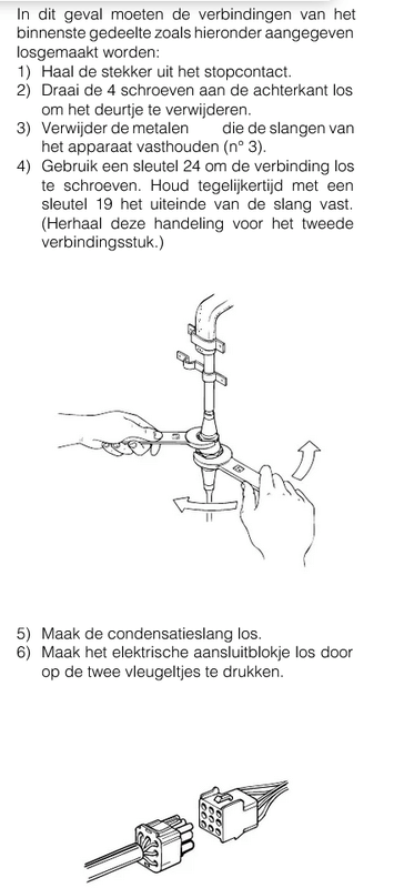

Afbeeldingslocatie: https://tweakers.net/i/R0uWB0mIx_Bz_Iz_Xgi8vGqPcOc=/x800/filters:strip_exif()/f/image/rmBd4a3rAuNiU0RPLuCPywZb.png?f=fotoalbum_large
Dat lijkt wel op de koppeling bij het rood/blauwe op de foto.
  • HRV
Dat lijkt er inderdaad verdacht veel op @Jim423
Kun je volgens deze handleiding op deze manier de machine veilig loskoppelen?

Heb zelf een 6 jaar oude tectro ac. Die heeft een soort snelkoppeling met een hendel. Hier zaten terugslagkleppen in met sterke veeren . Denk dat bij die koppeling bij jou ac. Aan beide zijden van die kogeltjes zitten met veren die hem afdichten, als je hem losdraait. Zal wel iets gas ontsnappen , en of de afdichting nog werk na jaren dat is de vraag
  • No Hands
  • Laatst online: 13:34
Adem inhouden en losschroeven, als het goed is slaan die balletjes dicht ja.
