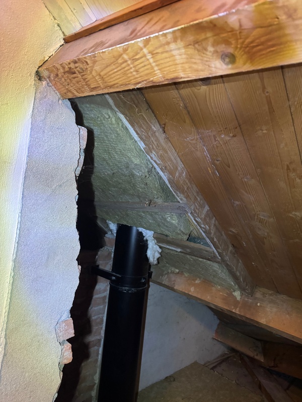

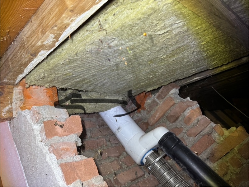

Mijn vraag
Hoe deze onderbreking van de gording op te vangen? Wil de steens muur (linker) namelijk verwijderen.
Middels slapers tussen de onderliggende en bovenliggende? Of iets anders?
Dank _/-\o_

Ik zou een constructeur bellen.

Welke steens muur? Ik zie alleen halfsteen.
Kolom plaatsen, zo te zien stopt de gording ook na het muurtje. Als je dit uberhaupt nog een muurtje/ondersteuning kan noemen.
De gording word op zijn plaats gehouden door de tussenregel, zonder de muur hangt de gording aan het dak, ondersteunt het weinig meer.
Waarom is die gording ingekort? Je kan nu bijna niks meer, anders had je het makkelijk kunnen oplossen.

Dit was een rookkanaal, vandaar dat de gording niet door liep. Rookkanaal - idd halfsteens - is dus deels al verwijderd.

Geen bouwtekeningen opgevraagd? Of tot je beschikking? Daar had het mogelijk al opgestaan. Zoals eerder aangegeven: Bel een constructeur. Deze zal het een en ander kunnen bepalen.
Normaal gesproken kan je een gording opvangen door tussen de overgebleven gordingen een balk te plaatsen. Een beetje afhankelijk van de overspanning, de dikte / hoogte van de gordingen. In dit geval duf ik zo niet aan te geven dat het kan. Dit omdat een balk van het dak precies daar op de gording ligt en ik niet zo kan zien wat die kleine balk doet. Al lijkt die daar een onderdeel van het dak te zijn. Vraag daarom even een constructeur over deze situatie.
