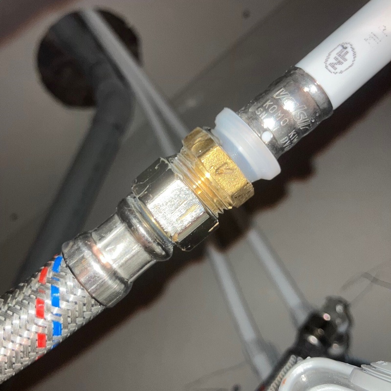

Wij hebben een aantal douchecabines die deze zomer zijn geïnstalleerd. Nu zijn er een paar lekkages gevonden op de rubbers van de warmwater koppelingen. De cabines zijn nog maar een paar maanden in gebruik en leken in het begin in orde te zijn. De koppelingen lijken goed en zijn op het oog goed afgeperst, toch druppelt het langs de rubbers. Het gaat om meerdere cabines die lekken op dezelfde koppeling. 8)7
Heeft iemand misschien een idee wat de oorzaak kan zijn van de lekkage? (zie foto lekkende koppeling)

Er moet op die messing koppeling toch installatietape zitten, zelfs als het ook een rubber op de wartel heeft?
  • sypie
Ik heb even gezocht naar Valsir perskoppelingen maar kom nergens iets tegen met een dergelijk rubber.
@kamerbad123 Zou je eens willen controleren, desnoods met het water afgekoppeld, of je de koppeling uit het messing deel kunt trekken? Lijkt alsof die er met de hand in is gedrukt.

Kom op, jullie zien toch wel dat dit een koppeling is waar geen teflon tape tussen hoort?
Heeft die messing koppeling/puntstuk wel een plat vlak? (Aan de kopse kant, pakweg 3mm)
Anders gaat hij niet goed afdichten tegen het rubber in de aansluiting van de flexibele leiding.

Voor die koppeling kan je beter fiber gebruiken i.p.v. rubber als het water niet warmer wordt dan 75 graden.
Je zal alleen telkens een nieuwe ring moeten nemen als het los is geweest.

Dat kan wel, maar dan heb je een vlakke knelfitting nodig zoals deze:
https://www.warmteservice...-met-O-ring-15/p/68851410

@sypie , Hebben geprobeerd het met de hand los te trekken, maar zit muurvast.
@JukeboxBill De boilers voor de douchecabines stonden op maximale stand (tussen de 70-80 graden) en zijn inmiddels bijgesteld naar 60 graden. Zou dit een oorzaak kunnen zijn? Volgens de technische informatie van de koppelingen kunnen ze zulke temperaturen wel aan, maar voor de zekerheid toch maar afgeschaald.

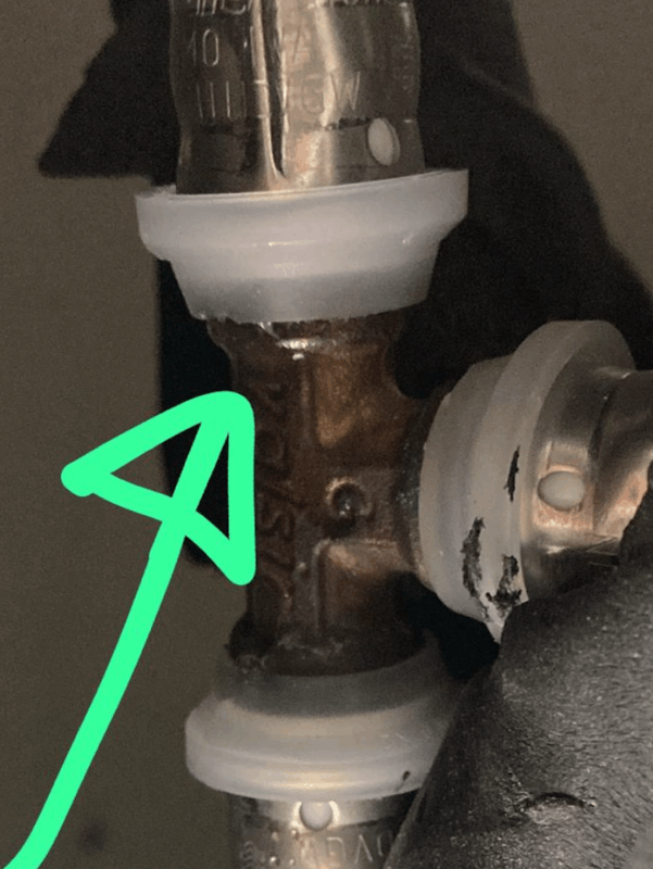

We hebben nou ook op de t-stukken die erachter zitten een lekkage gevonden op hetzelfde rubbertje.. Lijkt net als deze koppeling in orde te zijn, maar toch lekt het op dezelfde plek. Is het dan toch iets met de temperatuur van de watertoevoer?

Heb je betere foto's? Die laatste lijkt niet goed geperst. Goed per koppeling los op een scherpe foto.

  • edsandje
edsandje
Geen vragen via pm
djluc schreef op woensdag 18 december 2024 @ 20:13:
Een perskoppeling ziet er bijvoorbeeld zo uit:
https://begetube.com/pers-en-leidingsysteem/
Dit inderdaad, verkeerde persbek gebruikt.
