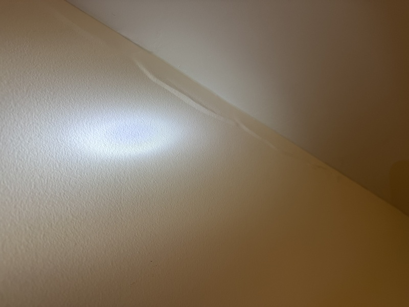

Hi,
We gaan binnenkort de muren schilderen van onze nieuwe woning (2020). Echter valt het mij op dat bij sommige muren de huidige verflaag enkel aan de bovenkant los komt als in een golf die langs de bovenkant loopt.
Hoe kunnen we dit het beste aanpakken. Is enkel opschuren genoeg. Afbeeldingslocatie: https://tweakers.net/i/w74QcN5Rju8IXSUb6WsZNFE8NXc=/800x/filters:strip_icc():strip_exif()/f/image/bdFOazxPVgQ1aUwdHPHM4R7v.jpg?f=fotoalbum_large
  • RaZ
RaZ
Funky Cold Medina
Dat is een plastic gootje die krom is komen te staan, heb ik ook bovenin m'n muren. Daar komt het behang ook los. Daar doe je vrij weinig aan. Het plastic wegsnijden, en met gips vullen zodat het netjes aansluit tegen het plafond.

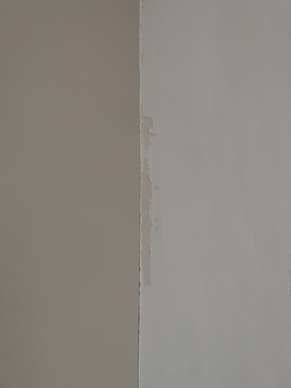

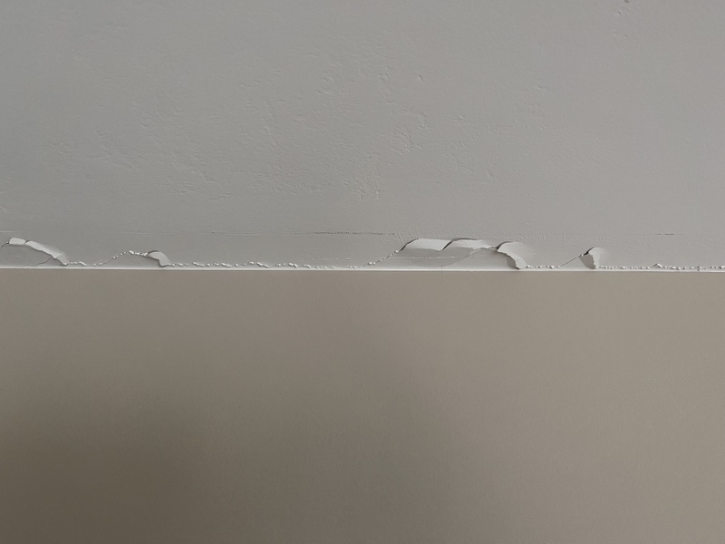

Zie hier, bovenste foto is zo ontstaan. Onderste is het resultaat van afplakband.
Denk dat ik het tzt ga afsteken met een plamuurmes en aanhelen met fix en finish.
