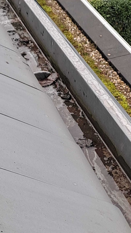

We ontdekten van de week een lekkage in onze slaapkamer. De vermoedelijke oorzaak is gevonden, de afvoer van de regenpijp was verstopt, verzaking van onze onderhoudsplicht dus, stom. Hopelijk droogt het nu weer snel op en valt de uiteindelijke schade mee.
Wat ik wel gek vind, is dat de dakgoot aan de muurkant onder de dakpannen lager ligt dan aan de achterzijde, als deze hoger had gelegen was het water aan de voorkant weggelopen. Mijn vraag is, is dat toegestaan, of hoort de dakgoot aan de voorkant altijd lager te liggen dan aan aan de muurzijde?
Afbeeldingslocatie: https://tweakers.net/i/HRcuhfNaelwTdlMev8tSy91kLWU=/x800/filters:strip_icc():strip_exif()/f/image/UE8v8owQuGDBtvK5P7MIjLDS.jpg?f=fotoalbum_large
edit: het betreft een woning uit 2021.

Het is vrij gebruikelijk om de 'achterkant' van de dakgoot hoger te houden dan de zichtkant, juist vanwege jouw bevindingen. Of het ergens in het bouwbesluit of bouwnormen staat durf ik je niet te zetten, maar slordig is het wel.
Idd zo zou ik het verwachten.
