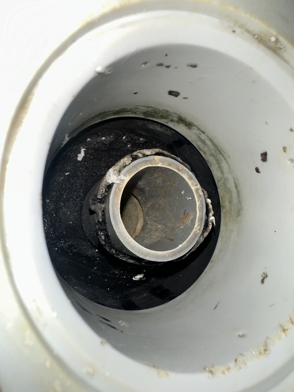

Hallo,
Mijn beneden buren kwamen langs met de melding dat ze lekkage hebben. Het zit allemaal rondom de plek waar mijn douche zit. Ik besloot even mijn douche putje droog te maken en kwam het volgende tegen. (excuus voor de onsmakelijke foto).
Afbeeldingslocatie: https://tweakers.net/i/dy8BcxDIV0b9NkbCGy2cTCaVtbY=/x800/filters:strip_icc():strip_exif()/f/image/LrdnJlTq04CoeVDgXN3cYzGi.jpg?f=fotoalbum_large
Er zit dus geen "wateropvang" in mijn doucheputje zo te zien. Waardoor er altijd water staat op het zwarte gedeelte wat volgens mij gewoon beton is dat is gaan rotten door de jaren dat er water in heeft gestaan. Als ik met mijn vinger door het zwarte gedeelte ga voelt het ook zanderig/korrelig aan. Iemand hier ervaringen mee of verstand van?
Groet, Rik
  • AtomicShockwave
  • Laatst online: 19-10 20:50
AtomicShockwave
Hadde maar een vak moette lere
Die buitenste ring moet een sifon vormen met een ring die aan het deksel zit. Daar hoort wel water in te blijven staan eigenlijk.
Maar hier is al aan geknutsteld volgens mij want ik zie daar een stuk grijs PVC dat geen onderdeel is van het putje.
Misschien dat zwarte is wegpoetsen zodat je onderin kunt kijken.

@AtomicShockwave
Afbeeldingslocatie: https://tweakers.net/i/EvRIX3WXb_Mvw8JkQCM4yIQk8vk=/x800/filters:strip_icc():strip_exif()/f/image/17NNEobtBjTdYfZlntKygpUF.jpg?f=fotoalbum_large
Ik heb er even licht met een schroevendraaier in lopen krabben maar er komt een zwart/wit/grijs korrelige substantie naar boven, ik denk als ik doorga dat ik bij de onderburen uitkom.

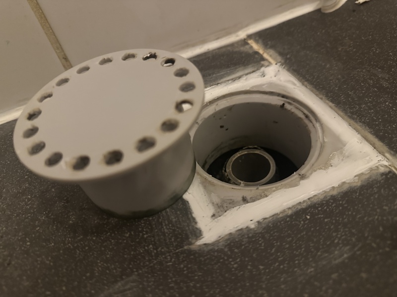

@Cardinal Bedankt voor je reactie, dit is hoe het doucheputje er in zijn totaliteit uit ziet. En het betreft een koopwoning.
Afbeeldingslocatie: https://tweakers.net/i/cVd3Mqbem2yWEN2qP2wFAlrFQjU=/800x/filters:strip_icc():strip_exif()/f/image/pG7ynPQuGjFTjET4P3vIsYOE.jpg?f=fotoalbum_large
  • Twam
  • Laatst online: 08:12
Als ik naar het overzicht kijk, vind ik zo van de foto het voeg- en kitwerk rondom die afvoer en de vloertegels ook wel een medeverdachte. Kan je testen door misschien met beleid water alleen door het putje te spoelen, met droge vloer, en daarna, als dat beneden droog blijft, putje af te dichten (leiding dichtmaken met tijdelijke dop/tape/oid) en juist vloer even nat houden.
Edit: voor de volledigheid: er zijn natuurlijk meer opties, zoals afvoer in de vloer, voegen in de muur of waterleiding, bijvoorbeeld.

  • BCC
  • Laatst online: 11:05
BCC
Het ziet eruit alsof het oude putje er is uitgehakt , de bodem van een nieuw putje is afgezaagd , deze over de buis is gezet en “afgedicht” met wat vloeibaar rubber onderin. Vervangen en mogelijk neerleggen bij de vorige eigenaar - dit is gepruts

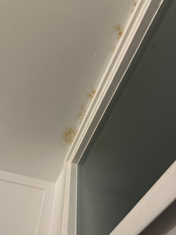

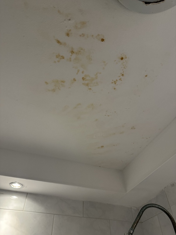

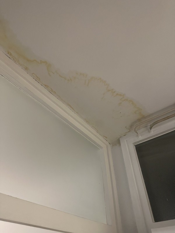

Dit zijn fotos van de schade bij de onderburen, het zit dus echt op meerdere plekken en het was ook op meerdere plekken nat...
Afbeeldingslocatie: https://tweakers.net/i/QHehdJac2mom_nl7_452yFDGsug=/x800/filters:strip_icc():strip_exif()/f/image/HxnVlBD2eJSGBWXVCdbSeW4d.jpg?f=fotoalbum_large
In hun Toilet
Afbeeldingslocatie: https://tweakers.net/i/Uj0TkVEoWwEVv74Zvg_2x6HyjxQ=/x800/filters:strip_icc():strip_exif()/f/image/JAFB2qDm7wBwckoy4d17UzeY.jpg?f=fotoalbum_large
In hun douche, hier druppelde het vannochtend.
Afbeeldingslocatie: https://tweakers.net/i/_QxVt0mn-JFSqUratEvluf3K348=/x800/filters:strip_icc():strip_exif()/f/image/HDStksCYLL5XhNTBxHngeb6z.jpg?f=fotoalbum_large
In hun gang, je kunt de druppels zien zitten.
Afbeeldingslocatie: https://tweakers.net/i/cQ6ztqs0P2KvXGdrwN7xJsJMzSs=/x800/filters:strip_icc():strip_exif()/f/image/XXeapHT91e5h3LMzaJDM0tAG.jpg?f=fotoalbum_large
Stukje van hun woonkamer.

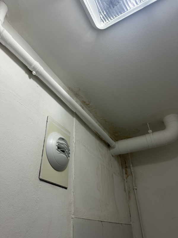

  • ru8ber
  • Registratie: December 2024
  • Laatst online: 07-11-2025
Ook lijkt de vergeling die op de foto's te zien is dezelfde richting te volgen als het leidingwerk wat er onder hangt. ( is dus aannemelijk dat daarboven het hetzelfde is opgebouwt)
Misschien is 1 van de beugels in de muur los geraakt en lekt daardoor een aansluiting van het leidingwerk misschien omdat deze doorgebogen is?
