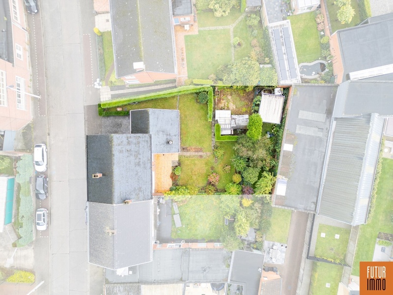

Beste, ik zoek wat advies over onze totaalrenovatie.
We hebben met verschillende architecten gesproken en de meeste, maar niet allen, stellen hetzelfde voor kwa verwarmingstechnieken.
We hebben nu net een architect gekozen en we gaan zien met wat ze dan effectief afkomt na de studie. In afwachting daarvan toch graag eens jullie mening.
Nieuw te renoveren huis = bouwjaar 1963 te België met 217m2 bewoonbare oppervlakte.
Totaalrenovatie = volledig nieuw dak (huidig is asbest) + dak isoleren (18cm) + overal nieuwe ramen en deuren, vloer eruit + vloerisolatie + vloerverwarming beneden, nieuwe leidingen enzovoort. Het verdiep zal op een andere manier moeten worden verwarmd. Huis heeft een redelijk ideaal zuidwestzuid dak van 65 m2 met hellingsgraad van 35graden. We plannen om met onze ingrepen naar (edit 16u30 op zijn minst) een EPC label van B te gaan waar de woning nu label E heeft. De spuwmuren van 5cm worden NIET opgespoten en de gevel wordt niet vervangen, dus geen gevelisolatie. We zullen de gevel wellicht schilderen in het wit met dampdoorlatende verf. Spuitkurk vinden we niet mooi.
Gezinssituatie & huidig verbruik = 2 pers, toekomst mss 3, verbruik elektriciteit 3 a 4000kw per jaar in huidig (dus niet het te renoveren huis). Gasverbruik = 10000 kwh. 160m2 bewoonbare oppervlakte.
We spraken met 5 architecten, waaronder 2 interieur architecten, ook over de verwarmingstechnieken.
3vd5 stellen voor om gewoon oldskool voor gascondensatieketel te kiezen omdat een warmtepomp bij EPC B en geen muurisolatie niet goed genoeg zal werken.
1vd5 stelde toch een warmtepomp voor met spouwmuur isolatie
1vd5 stelde nog iets anders voor maar wou nog niet verklappen wat.
Wat ik een beetje raar vind is dat er geen enkele architect reeds sprak over zonnecollectoren, zonneboiler of een combizonneboiler. Aangezien we een vrij groot zongericht dak hebben. Is deze terugverdien tijd dan zo groot? Alles moet toch vernieuwd worden.
