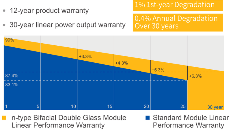

Zonder salderen is 4,7% per jaar het rendement op investering van een zonnepanelensysteem (zonder batterij). Waarom?
Elke Wattpiek produceert na 30 jaar 0,8 * (100+87,4)/200 * 30 = 22,488 kWh.
- Waarom 0.8 ? Het is een productiefactor, waar 1000 Wp produceert rond 0.8 Kwh/jaar
- Waarom 87.4 ? Een standard paneel verlies rond 0.4%/annum kwa prestatie, na 30 jaar is het nog maar 87.4%.
Eigen gebruik is ongeveer 30% (dus ik verkoop niet aan het net en hoef ook de TLK niet te betalen), en bij €0,3/kWh zou ik €2,023 aan rendement hebben.
De initiële investering is ongeveer €0,5/W, dus dat is een verviervoudiging van het kapitaal na 30 jaar, gelijk aan 4,7% per jaar
Afbeeldingslocatie: https://tweakers.net/i/JFRB1C4Ym5GxcU4cV0kSmLaJC2g=/800x/filters:strip_exif()/f/image/tsBQoR0KV3ZcqsUzijE5Rtck.png?f=fotoalbum_large
[ Voor 20% gewijzigd door noucmen op 17-12-2024 14:29 ]

Factoren die dit rendement op investering beïnvloeden:
- (1) Gebruik van elektriciteit voor een elektrische auto verhoogt het ROI, terwijl gebruik van elektriciteit voor verwarming het ROI verlaagt,
- (2) Een superieur presterend paneel, bvb Aiko ABC Neostar, verhoogt het ROI, omdat het de productiefactor 0,9 heeft in plaats van 0,8, of die eindigt op 88,86% in plaats van 87,4%, maar let op: Aiko is ook behoorlijk duurder dan andere Tier-1 merken (Jinko, Jasolar, Tongwei, Trina, Risen)
- (3) Een stijging van de elektriciteitsprijs helpt het ROI te verhogen
[ Voor 29% gewijzigd door noucmen op 17-12-2024 13:40 ]

  • noucmen
  • Registratie: December 2019
  • Laatst online: 27-06 23:24
noucmen
Kiesgierig
Ronald schreef op woensdag 18 december 2024 @ 08:19:
Die genoemde aiko’s geloof ik niets van dat die bij gelijke ligging 10% meer opleveren per Wp…
Het is gewoon een standaard half cel paneel met de bedrading aan de achterkant waardoor wat meer Wp per m2.
Niet alleen meer Wp per m2, maar ook
- Minder degradatie per jaar
- Beter temperature coefficient: -0.26 en -0.22 met Aiko, terwijl het standard -0.30 en -0.25 met andere Tier-1 merken.
- Beter partial shading optimalisatie
