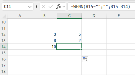

Ik ben geen excel-guru, dus mijn oplossingen zijn meestal van de categorie 'het werkt maar er is vast een betere methode'
Maar wat ik meestal doe als er (nog) niet ingevulde velden zijn, is een =ALS() gebruiken:
Dus in C14:
=ALS(B15="";"";B15-B14)
Dan blijven de cellen in kolom C leeg als er nog geen stand van de volgende maand bekend is.

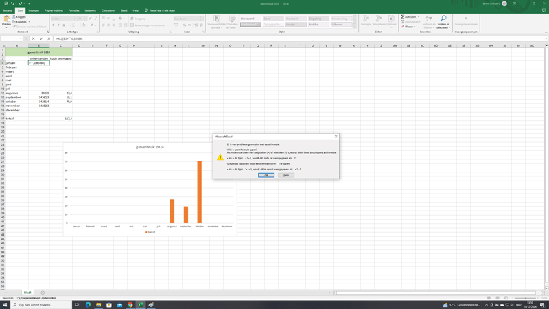

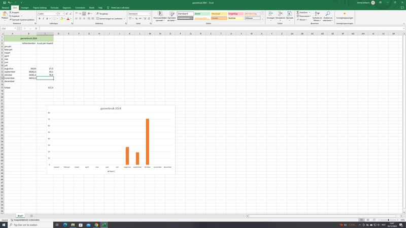

misschien een beetje onorthodox en vergezocht maar ik heb bovenstaande codes proberen in te voegen maar dit is me niet gelukt op geen enkele manier. geen idee wat ik verkeerd doemaar excel loopt vast als ik deze probeer toe te voegen ?
Afbeeldingslocatie: https://tweakers.net/i/raQbLetq2JMobKVHgN8_9IEcWWI=/800x/filters:strip_exif()/f/image/H8yu3xIbLIwZgZU0fghjBzMk.png?f=fotoalbum_large
ik heb dan voorlopig de formule niet volledig doorgewerkt tot C14 en nu is het vervolgens wel in orde.
ik heb excel nooit leren gebruiken op school, loop er heel sterk tegen dat ik zelfs de meest simpele zaken niet kan uitvoeren.

Philtjens schreef op woensdag 18 december 2024 @ 13:12:
is er iemand misschien met tips of aanbevelingen voor een zelfstudie via youtube of iets dergelijks voor de basis ?
Je probeert de formule in de verkeerde cel te zetten, nu gaat hij naar zichzelf refereren en dat vindt Excel niet leuk. Je moet het in de cel C4 stoppen, niet B4.

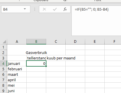

Patriot schreef op woensdag 18 december 2024 @ 13:14:
Afbeeldingslocatie: https://tweakers.net/i/IuHHey-EE_JxqNlAS6CtfeeLznk=/fit-in/4000x4000/filters:no_upscale():strip_exif()/f/image/oxh15NA2zCgdlbN8FaEpAFQe.png?f=user_large
In dezelfde kolom verwijzen naar zichzelf lukt hier gewoon.
Probeer het eens met een ; (puntkomma) i.p.v. met een , (komma).
Ook dan blijft hij dit aangeven nog bij mij ?

Rensjuh schreef op woensdag 18 december 2024 @ 13:18:
Ook met komma komma krijg ik deze melding steeds.

Philtjens schreef op woensdag 18 december 2024 @ 13:35:
Getuige wat Rensjuh zei kan het gewoon, maar voor de goede orde: In dit screenshot zit je nog steeds in B4 i.p.v. in C4.

Patriot schreef op woensdag 18 december 2024 @ 13:37:
Nee hoor wat Rensjuh zegt kan niet. Als B5 in zijn screenshot niet leeg is, haalt hij B4 van B5 af en vult dit in in B4. Die krijgt een nieuwe waarde, waardoor B4 verandert. Die krijgt dan een nieuwe waarde, waardoor B4 verandert. Enzovoort. Dit moet echt in een andere cel worden ingevoerd en inderdaad, de TS heeft het in het screenshot nog niet goed staan.
In jouw screenshot gebruik je nog steeds geen ; (puntkomma)
Jij hebt het over 'komma komma', maar de puntkomma is gewoon één toets op je toetsenbord. Zit rechts naast de L.
Zet de formule in cel C4 en vervang de komma's in je formule door puntkomma's. Of gebruik de Engelse Excel, daar werken ze wél weer met komma's... :9
