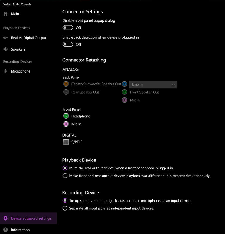

Kennelijk is er ook een Microsoft Store variant, Realtek Audio Console:
Afbeeldingslocatie: https://filestore.community.support.microsoft.com/api/images/1ea1f92a-3c59-4889-a3cb-b75e2a221369?upload=true
De Realtek Audio Manager heb ik uberhaupt niet gezien. Wanneer ik een versie van de softwarebundel (R2.82 of R2.83) installeer, faalt die met een onbekende error (Errorcode 0001). Mogelijk de Audio Manager dus. Wanneer ik handmatig de Realtek Audio Console installeer, maakt die me wanhopig met een heel lang wachten en een "Could not connect to RPC".

De vervanger van de goeie ouwe Realtek Audio Manager zou inderdaad Realtek Audio Control moeten zijn, zoals ook in plaatje van Dark te zien is. Deze kun je helaas niet gewoon via de store vinden - moet via een linkje via via als je goed met google zoekt. Sowieso al raar maargoed, wordt gezien als hardware dependent software kennelijk. Maar ik hem n nog nooit succesvol aan de praat gekregen vanwege een foutmelding "Cannot connect to RPC service." Dit heeft echter te maken met dat de juiste drivers waarschijnlijk niet zijn geïnstalleerd, dus daarmee is de cirkel weer rond :/ .
Kleine update over die Realtek Audio Control: Deze heeft kennelijk de UAD drivers nodig. Zoals Dark al zei. Maargoed - dat had ik al geprobeerd en zonder resultaat.
