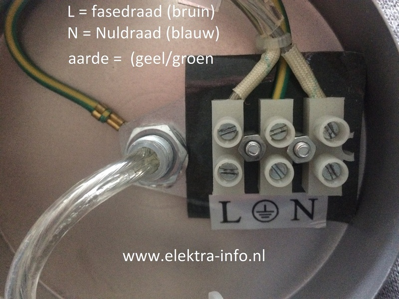

Ik ben zelf ook maar een amateur en als ik zo'n lamp had zonder kleuren zou ik het ook gewoon op de zwarte (fase) en de blauwe (nul) aansluiten die binnenkomt in de doos in het plafond. Wat @NovemberSierra dus ook zegt, het maakt niet zoveel uit
Wat ik me in deze casus wel afvraag;
Hij heeft TWEE lampen waarvan de kabels geen kleur hebben. Is er dan nog een risico? Of maakt het dan nog steeds niks uit?
Dit gaat natuurlijk sowieso werken:
Lamp1 kabel-A
Lamp2 kabel-A -> zwart (fase)
Lamp1 kabel-B
Lamp2 kabel-B -> blauw (nul)

Overigens heb ik ook zo'n soort armatuur maar daar zitten de 2 spots eerst naar een verzamelpunt en uit dat verzamelpunt komen er twee kabels.. Dat is een stuk nettere oplossing en minder verwarrend voor de amateur..
Maar de TS heeft dus genoeg aan 2x een 3-weg klem:
https://www.into-led.com/...A0wIo9ryWSWRoCBnMQAvD_BwE
Ik vind die beter werken dan deze:
https://www.toolstation.n...YMfGJ3EuEtTxoCTZoQAvD_BwE
(maar dat kan ook mijn fout zijn)
En dan zo aansluiten:
Zwart -> Klem -> Lamp1 en lamp2
Blauw -> Klem -> Lamp1 en Lamp2

De draden op de foto van de lamp lijken soepel te zijn, dus heel veel kleine draadjes. Drie draai je met een kroonsteen gemakkelijk kapot (rafelen) en als je dan geen ledlampen gebruikt kun je warmte-ontwikkeling krijgen.
Ik kwam laatst bij een klus een kroonsteen tegen waar het schroefje aan 1 kant op de isoloatie vast was gedraaid. Het schroefje raakte dus de koperen kern niet eens. Dan moet je maar hopen dat er ergens in de kroonsteen goed contact wordt gemaakt met de andere draad.
Kortom; gepruts. Gewoon moderne en veilige spullen gebruiken. In dit geval is dat een 3-polige Wagoklem.

@gerritjan, het voorbeeld wat je aanhaalt is toch een kwestie van slecht gebruik van materiaal?
Als je een draad niet goed stript, kun je ook een wago-klem verkeerd gebruiken.

Als dit een armatuur met schroeffittingen (zoals E27 of E14) zou zijn, kun je daar nog wel een kanttekening bij plaatsen. Bij een dergelijke fitting hoort* de fasedraad eigenlijk aangesloten te zijn op het contact onderin en de nuldraad op het contact aan de rand van de fitting. Als je dan de lamp zou verwisselen zonder de spanning uit te schakelen, is de kans dan veel kleiner dat je met je vinger spanningvoerende delen aanraakt. Wanneer je het andersom aansluit is namelijk de hele schroefdraad van de lichtbron verbonden met fase, ook als de lichtbron niet (meer) helemaal in de fitting is geschroefd en je daarbij kunt. De bodem van de fitting / lichtbron kom je niet zomaar bij plus dit contact is direct verbroken als je de lichtbron een klein beetje losdraait.
Ook dergelijke lampen functioneren uiteraard prima wanneer je fase en nul verwisselt, maar er is wel een duidelijk verschil in de veiligheid van beide opties. ;)
... maar ik gok dat dit een armatuur met GU10 fittingen is, daarbij maakt het inderdaad echt niet uit.

de Peer schreef op dinsdag 17 december 2024 @ 12:05:
Je zegt het zelf al netjes inderdaad. stekker kan op 2 manieren in het stopcontact, en daarmee vervalt eigenlijk je hele betoog ook direct :P
Hoewel, in voorbeeld van TS is er geen stekker natuurlijk en zou hij het in principe uit kunnen pluizen wel draadje waar naartoe gaat. Maar dat gaat wel ver..
Vaste installatie is nou eenmaal niet hetzelfde als een gestekkerd apparaat.
Een lichtschakelaar in de wand moet ook verplicht de fase schakelen, deze mag niet (alleen) de nul schakelen. Bij een snoerschakelaar aan je schemerlamp zou dat ook wel eens anders kunnen zijn afhankelijk van hoe je de stekker in de contactdoos steekt...
Als ik een lamp met schroeffitting aansluit dan zal ik dit zonder uitzondering even doorpiepen. Als het al nodig is, want de meeste fabrikanten hebben gewoon coderingen bij de aansluitingen staan, zoals dit:
Afbeeldingslocatie: https://tweakers.net/i/iFFY_z34WkNvfq6w-23AIO17wcE=/800x/filters:strip_icc():strip_exif()/f/image/GqXpTtjPoTDfu7Jbu7QclUZW.jpg?f=fotoalbum_large
Wat dat betreft valt dit Philips armatuur van @Steinhemmer me een beetje tegen. Ik heb dergelijke armaturen van Philips hangen thuis en daarbij zijn de draden van de verschillende spots al netjes samengevoegd en aangesloten op een kroonsteen waar coderingen bij zijn aangebracht. Maar volgens mij komt het exemplaar in dit topic ook niet zo nieuw uit de doos. ;)
  • gerritjan
  • Laatst online: 16-10 00:25
Steinhemmer schreef op dinsdag 17 december 2024 @ 11:22:
Duidelijke suggesties. Ik moet mijn vraag nog duidelijker stellen. Uit allebeide lampen komen dus 2 draadjes. Hoe voeg ik die samen in een kroonsteen/lasklem? Moeten de 2 draadjes van 1 lamp samenkomen in een kroonsteentje, of moet het ene draadje van de ene lamp samenkomen met het ene draadje van de andere lamp in het kroonsteentje?
Hier wordt vanaf 0:24 een lamp aangesloten op een plafondaansluiting, in dit geval met bruine en blauwe draad. Die tweede lamp kun je op dezelfde manier aansluiten.
YouTube: Kroonsteentje? Verbindingsklem? Doorvoer connector? Lasklem? Wago 22...
