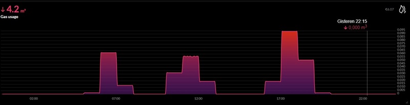

Ik ben bezig met het aanpassen van de gas ketel qua vermogen. Ik zie nu in de P1 gas grafiek (oude slimme meter helaas) nu soms ribbels boven in de balk in de grafiek (middelste balk). Vermogen ketel staat dan op 2700 toeren. Als ik het vermogen op 2800 toeren zet dan gaat het verbruik van gemiddeld 0,006 naar 0,0095 zonder ribbels boven in de balk (laatste balk).
Afbeeldingslocatie: https://tweakers.net/i/UdJS4q3ftJndniaa_iFlrT7pdxo=/800x/filters:strip_icc():strip_exif()/f/image/wZAQ8xuqiRtDuLU7zBKKN6eg.jpg?f=fotoalbum_large
Ketel is aangesloten op een modulerende thermostaat en verwarmt de aanvoer tot ongeveer 50 graden. Ook met een hoger vermogen (2700 toeren blijft de aanvoer op ongeveer 50 graden). Hoger gebruik van gas maar aanvoer temperatuur blijft hetzelfde lijkt mij dus niet zinvol.
Is de ketel aan het pendelen? of loopt hij tegen een plafond van zijn vermogen en krijg je daardoor die ribbels te zien? Kan het kwaad voor de CV ketel?
Suggesties waar dit van kan komen?🙂 Dank!

Hoe vaak update je slimme meter? want het kan zomaar zijn dat dit een gemiddelde is van 5 min, en dat je ketel in praktijk wel pendelt.

Update is eens per uur volgens de site van Homewizard. Ik heb een oude slimme meter. Balkjes zijn per uur.

Als je de periode van 7:00 tot 12:00 indeelt per uur, dan lijkt het me dat de ribbels bovenop de 2e balk niet van de meting kunnen komen omdat de ribbels (kleine wijzigen) binnen 1 uur plaatsvinden en je max 1 meting per uur krijgt.

@Taatort klopt, ik snap alleen niet waarom er soms een balkje tussen zit die van die ribbels heeft. Eerste blakje is mooi strak en bij de volgende ronde tussen 10:00 en 13:00 zit er een ribbellijn? Logica 1 meting per uur en dan een ribbellijn snap ik ook niet. Ik hoop dat er iemand is die dit kan verklaren. Dank voor het meedenken.

En de ribbels zie je echt alleen maar als je de pomp op 2700 toeren zet en nooit op een andere stand?
Als proef zou je die instelling eens langere tijd kunnen laten staan en kijken of indien ja, welk patroon in de ribbels te zien is.

@Taatort zal ik binnenkort doen over een langere tijd. Ik zit net in de hwenergy.app op mijn computer te kijken en dan zie je waardes per 5 minuten als ik over de blak ga. Krijg dus een update per uur in de app en een meetwaarde van 5 min lijkt het op.

misschien een afronding, die er net tussenin zit of zo?

@hfolkers hmmm dat zou inderdaad ook kunnen. schommelt bv. tussen 0,056 en 0,057.
Stel dat de ketel zou pendelen, waar ik bang voor ben, dan zou de schommeling groter moeten zijn?

Schommelingen van 1 liter gas?
Dat lijkt me geen pendelen.
