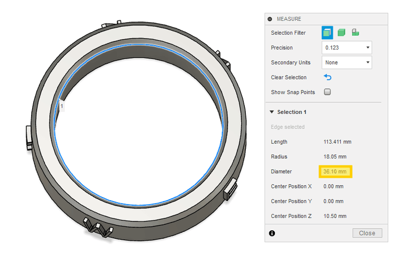

Ik ben een fake puzzel aan het maken als fop-Kerstcadeau. Hiervoor wil ik een ring afdrukken met binnendiameter 36,1 mm. Na het printen blijkt deze echter maar 32mm te zijn.
Waaraan zou dit kunnen liggen?
De buitenmaat is wel correct, hij maakt de ring precies gewoonweg dikker.
Afbeeldingslocatie: https://tweakers.net/i/Aazvo7Hw0_qhp9NNmNOjhcuhgEw=/800x/filters:strip_exif()/f/image/Gw548T3DNKXyCDtrJSuW38xJ.png?f=fotoalbum_large

Kan de volgende (combinatie van!) factoren zijn:
- Meet even in je slicer de omtrek en check of er geen fouten in de slicer gebeuren
- wall order in de slicer kan invloed hebben op rondingen/gaten
- print kan last hebben van krimp, bij mij met een calibratietooltje opgelost en offset verwerkt in de slicer waardoor hij alle maatvaste modelletjes upscaled

Mday schreef op maandag 16 december 2024 @ 14:50:
De omtrek in de slicer blijkt verkeerd.
Een andere ring van 38,1 in Fusion 360 wordt 33,97 in Bambu Studio.
Ring een beetje vergroot (33.97/38.1 = 0.8916 oftwel 100% wordt 112,1579%).
Eens kijken of het nu correct is.
Wel gek dat een andere cilinder wel juist is.

3_s schreef op maandag 16 december 2024 @ 14:41:
Exporteer je stp's of stl's?

haarbal schreef op maandag 16 december 2024 @ 16:01:
STL's.
Ik dacht eerst dat het misschien kwamdoordat stl geen kromme lijnen kent. Maar bij jou zijn het wel heel grote verschillen.

3_s schreef op maandag 16 december 2024 @ 15:23:
Weetje, ik denk dat ik momenteel exact hetzelfde probleem heb. Ik ben ook iets cilindrisch aan het printen en zit nu op 115% omdat 100% niet past. Ik ga ook eens mijn modelletje opmeten in bambu.
  • Yelti
  • Laatst online: 10-10 09:07
Je kan ook altijd proberen exporteren naar een step file, zeker vanuit fusion geeft dit betere resultaten voor ronde objecten;
