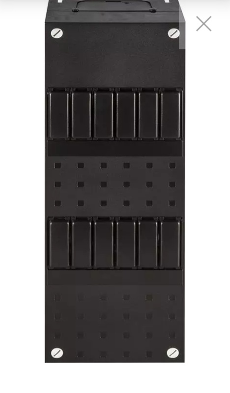

Kun je niet een kast uitbreiding doen.
Zo kun je meer ruimte krijgen.
Persoonlijk hou ik er niet van om een verdeelkast vol te proppen.
Afbeeldingslocatie: https://tweakers.net/i/zz_VUj4q7UMNDpwpoUBT1jbFYxw=/x800/filters:strip_icc():strip_exif()/f/image/BhnQ8iGe15Aat9lHb5EH2RoP.jpg?f=fotoalbum_large
  • Source90
  • Laatst online: 19:45
Groepenkast is al 30 breed, past niets meer naast (wellicht nog onder, andere zijde meter). Met 72 zit het zelfs aardig vol :')
Gaat ook enigszins langs de vraag of er opties zijn om de ABB met Modbus/RRS485 te behouden :)
