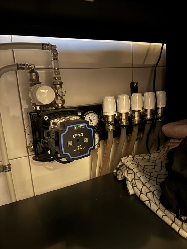

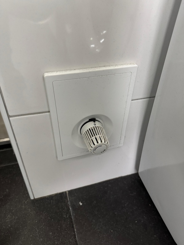

Hallo,
Ik zal beginnen met een korte toelichten. Wij hebben een vrijstaande woning en willen dit op bepaalde plekken een contante temperatuur hebben. Wel natuurlijk op een manier dat het zo min mogelijk gas verbruikt.
In de garage en badkamer ligt vloerverwarming doorgelegd vanuit cv. Badkamertemperatuur moet standaard 20 graden, garage standaard 19 graden. Woonkamer ligt apart vloerverwarming, daar moet het standaard 19 graden zijn. Ik heb foto's bijgevoegd.
Wat adviseren jullie om te doen qua aanpassing thermostaat? Is bijvoorbeeld zoiets handig? https://www.coolblue.nl/p...GBGC94OVMUnQaAtgqEALw_wcB

Je link doet het niet. Je zal naar zoneverwarming willen gaan. Ofwel: een thermostaat per zone, die dan de actuator op de verdelen van de vloerverwarming aanstuurt. Op die manier kan je elke ruimte (zone) van een eigen temperatuur voorzien.
Je hebt nu een eenvoudige thermostaat voor de woonkamer. Je zou eens kunnen kijken naar Honeywell, die heeft de nodige spulletjes om je huis om te bouwen naar zone verwarming, o.a. met de Honeywell HCE80 regelset voor vloerverwarming, Honeywell MT4-230-NC Thermische actuator en Honeywell Chronotherm Touch thermostaat voor in de woonkamer en Honeywell Round thermostaat voor in de aparte zone's.

Zone regeling camoufleert het niet goed ingeregeld zijn.
Zone regeling komt eventueel bovenop inregelen als weersinvloeden geen gelijk effect hebben op diverse ruimtes.

Zogenaamde 'zone regeling' op de afzonderlijke vloerverwarming groepen, elke ruimte heeft dan zijn eigen (draadloze) thermostaat, is ook mogelijk op radiator knoppen.
De groepen van de vv mogen dan niet in verschillende ruimten gelegd zijn.

Wat me wel direct opvalt is, wat een vreselijk dunne leidingen zitten er op de verdeler en dan ook nog haakse bochtjes.
Dit kan stukken beter.

Kees85 schreef op donderdag 3 april 2025 @ 23:09:
Dat is inderdaad een drama ding zeg.
Wat hier gevraagd wordt , 1 graad temperatuur verschil in diverse ruimtes met vvw gaat nog een hele puzzle worden.
Ik denk zowiezo een pendel feestje voor de gasketel.
Het is al opgemerkt , waterzijdig inregelen en er verder vanaf blijven , en dan 24/7 de thermostaat op 20 graden of zo .
