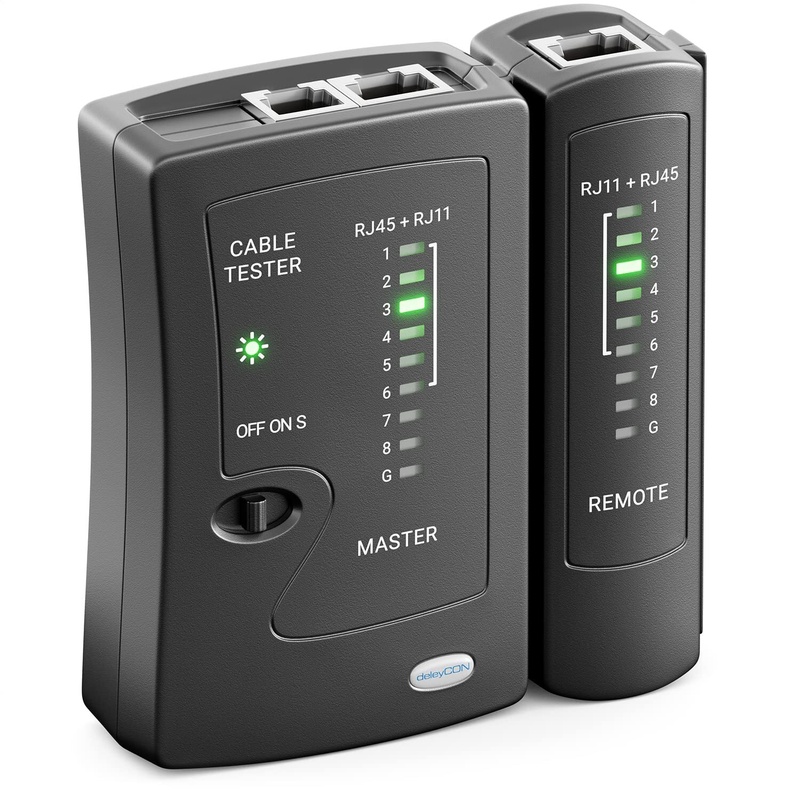

Een simpele kabeltester voor een snelle controle hoeft niet zo erg duur te zijn. Omdat ik er niet veel haast mee had [wou m alleen maar voor in het geval dat..] één van Alie aangeschaft. Doet wat hij moet doen.
Via Amazon zijn ze ook verkrijgbaar wat duurder dan Alie, maar wel snel in huis.
Zoiets dus:
Afbeeldingslocatie: https://tweakers.net/i/MlUVUy0PZtaD2Xa5fgLcPqjV7YE=/800x/filters:strip_icc():strip_exif()/f/image/TUlpR4VuYBPeJ5or8qvVuqaZ.jpg?f=fotoalbum_large
https://www.amazon.nl/del...37d6a5c1adea164729c3&th=1

RCBL schreef op maandag 16 december 2024 @ 15:54:
Zoiets dus:
Oh, dit kan prima zijn, afhankelijk van het probleem wat je hebt. Stel dat je een kabelbreuk hebt of een slecht aangebrachte RJ45 connector, dan kan je die hiermee vinden.
Maar stel dat je slechte kwaliteit kabel hebt gekocht (CCA ipv volledig koper). Of stel dat je een verkeerde kleurvolgorde hebt gebruikt (maar wel beide kanten gelijk). Dan gaat deze goedkope tester dat niet laten zien. Die laat alleen zien of er een verbinding is van alle acht beginpunten naar alle acht eindpunten. Zal alleen niets zeggen over de kwaliteit van de verbinding.
En zoals gezegd: dat kan prima zijn. Is alleen wel goed om je te realiseren dat niet alle mogelijke probleemoorzaken hiermee gevonden kunnen worden.

Die goedkope testers met 8 lampjes heb je niet veel aan. Kunnen aangeven of de pinnetjes kloppen, maar meer ook niet.
Ik heb zelf een Nofaya NF-8209 gekocht van Ali, in 2 dagen thuis. Alternatief is de NF-488 als je geen tracer hoeft, dat is in feite hetzelfde apparaat. Kosten geen drol en werken zoveel fijner dan die NS-468 apparaatjes.
Je ziet in 1 oogopslag of je aders verwisseld hebt, of er lengteverschil in zit of kortsluiting. En dat allemaal direct zonder wachttijd op de display van je zender ipv dat je ook lampjes moet controleren op de loopback plug.
