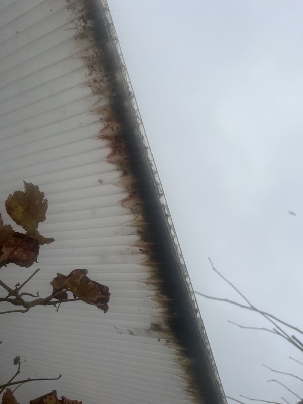

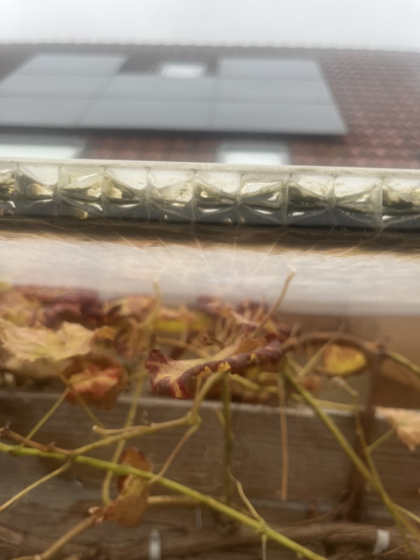

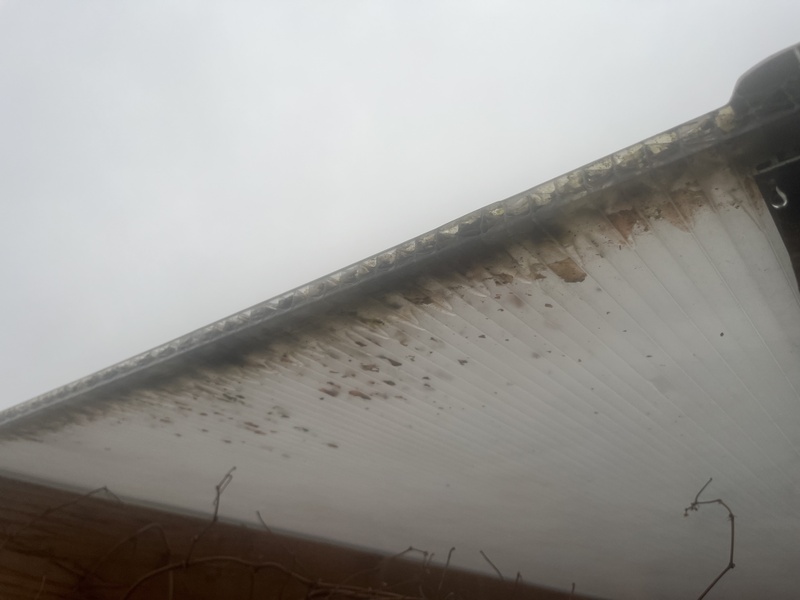

Beste medetweakers,
Ik heb wat hulp nodig bij het volgende:
Mijn aanbouw heeft kunststof dakplaten, die aan de aflopende kant bij de dakgoot open zijn. Doordat het water hier langs loopt bij regen, is er in de loop der tijd algengroei ontstaan.
Nu heb ik vanwege wat andere werkzaamheden momenteel de dakgoot eraf gehaald en wil ik dit probleem ook graag aanpakken, maar ik heb geen idee hoe.
Ik heb het volgende al geprobeerd:
- met een borstel er langs, beperkt succes, je veegt een deel van de algen weg
- hoge druk spuit - geen succes, je spuit het er alleen maar verder in
- waterstofzuiger - beperkt succes, je zuigt er wel wat uit maar schoon is het nog niet
Waar ben ik naar op zoek?
- Een manier om het (enigzins) schoon te krijgen
- Een manier om het opnieuw af te werken zodat ik hier geen nieuwe algengroei meer krijg
Wie heeft er een goed idee? :)
Foto’s:

Ik zou een schoonmaakmiddel met enzymen en een stoomreiniger proberen.
  • Trichoglossus
  • Laatst online: 10-08 17:05
En de plastic strips vervangen door de aluminium variant.
Ik heb hetzelfde probleem met die plastic strips op de kopse kant helaas. Maar nog niet zo erg als dit.
Zelf nog geen actie ondernomen.
Mijn ouders hebben aluminium strips op de kopse kant er op zitten en die hebben nergens last van.
Die sluiten blijkbaar een stuk degelijker af.
  • No Hands
  • Laatst online: 13:56
Beetje natuurazijn in een spuitflacon en lekker inspuiten.
  • pentaw1nz
  • Laatst online: 08:46
Die platen horen in ieder geval niet open te zijn. Dat hoort een eindkap op
  • Morfieus0
  • Laatst online: 08-08 18:46
Bedankt voor de ideetjes tot dusver, ik ga er komend weekend mee aan de slag.
Ik ga eens proberen of ik de algen na het inspuiten/intrekken los kan weken met de stoomreiniger en daarna verder kan opzuigen met de waterstofzuiger.
Net even opgezocht en er zijn inderdaad aluminium profielen beschikbaar, speciaal voor kanaalplaten.
Ik zal een update plaatsen met de voortgang zodra ik dit heb gedaan!
"Hodor"- Hodor
  • jack zomer
  • Registratie: Oktober 2020
De boven kant ook open maken en daar door heen spuiten.
Daarna moet er eerst een reep speciale tape op en daarna het aluminium profiel.
De tape heeft gaatjes zodat er geen beestjes in kruipen maar wel lucht kan bewegen
