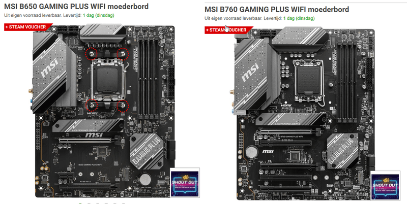

Ik heb een nieuw systeem besteld met als moederbord msi b760 gaming en als case de Lian Li lancool 216. Hierop wil ik de cooler artic freezer 36 plaatsen.
Nu heeft het mobo wel de gaatjes waarop ik de koeler zou moeten bevestigen, alleen de kast heeft onder die gaatjes geen mogelijkheid voor een moertjes.
Kan me anders nog voorstellen dat eronder een plaatje zou kunnen, maar die zit niet bij de mobo, case, koeling of cpu.
Wie kan mij vertellen wat ik mis of dat het gewoon niet samen kan?

Ik ben mogelijk/waarschijnlijk achter het probleem, verkeerde mobo ontvangen, ik heb de b650 besteld en de b760 ontvangen. Ik heb een am5 cpu en vermoedelijk heeft b650 op andere plek de connector zitten.
Maar blijft wel raar dat deze mobo wel op de juiste plekken gaten had.
Ik ga mn mobo laten omruilen.

Na het lezen van de reacties ben ik echt niets wijzer geworden. Ja ik weet dat ik een verkeerd moederbord heb, geen reden om daar op te wijzen, dat heb ik zelf al geconcludeerd.
Maar dit bericht schreef ik dan ook vooraf aan die conclusie. Stellen dat ik straks bij het nieuwe moederbord de zelfde problemen zal ervaren, hoop ik toch van niet.
Wat het huidige moederbord mist (los van dat chipset niet past uiteraard) is dat het wel gaten heeft op de punten waar de montage van de koerier moet komen, maar meer dan een gat is dat niet en in enkel een gat kun je een schroefje/bout niet vast draaien.
Beoordelend op screenshot van de b650, steekt dat net even anders in elkaar en hopelijk/verwacht zit daar "standaard" op de juiste punten en plaatje met moertjes.
Ik ga het morgen zien, maar de antwoorden hier lijken mij voorlopig nog incorrect/negatief of ik begrijp ze gewoon verkeerd.

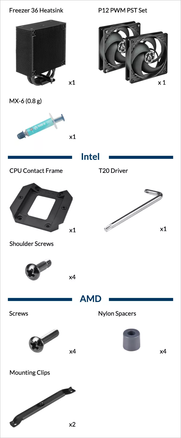

De CPU koeler bevestig je aan het moederbord en niet aan de kast.
Bij de koeler zitten bevestigings brackets die je moet plaatsen.
Lees hiervoor de handleiding van de CPU koeler en niet van het moederbord of de kast.
Hierbij een handleiding van je huidige CPU koeler met plaatjes:
https://support.arctic.de/freezer-36

De uitgangspositie is inderdaad niet het zelfde. Maar de b760 is compatible met deze cooler. Hiervoor zal je de LGA1700 op de website moeten aanklikken.
Voor de LGA1700 zit er een intel contact frame bij de cooler.
De reden waarom iedereen met het advies komt voor de huidige onderdelen is omdat je je post bent begonnen over iets heel stoms.
In je starter post heb je het over een case waar je cpu koeler niet aan vastgemaakt kan worden omdat hij geen schroefdraad heeft. Bij menig pc bouwer gaat dan het nekhaar overeind staan en zeggen we normaal "als je niet weet wat je doet doe het dan niet".
Nogmaals de koeler past ook op de lga1700 socket. Maar wacht inderdaad totdat je je AM5 mobo hebt.

Bij ELK consumenten moederbord zit de CPU socket op dezelfde plaats. Dus weten kast fabrikanten precies hoe groot en waar het gat op de moederbord tray moet zijn om het wisselen van de cpu koeler NA INSTALLATIE mogelijk te maken zonder dat je het moederbord compleet uit de kast hoeft te halen.
Het gat zit er niet eens in voor tijdens de eerste installatie, omdat de normale procedure is om eerst de koeler op de cpu samen met het geheugen en de NVME SSD te plaatsen en dan het complete moederbord in de kast te schroeven. Je bevestigt die onderdelen aan het moederbord, NIET aan de kast. Dus zal elk ander moederbord jouw "probleem" hebben.
Hier moet ik toch echt even op reageren.
Jij begrijpt het verkeerd.
AMD moederborden hebben een standaard bevestiging waarvan fabrikanten van cpu koelers gebruik KUNNEN maken voor het vastmaken van hun koeler, maar niet elke fabrikant maakt daar gebruik van. Bij Intel ontbreekt een standaard bevestiging. Daarom zit er bij elke koeler één of meer brackets om de koeler aan het moederbord te bevestigen. Ook bij de koeler die jij hebt.

En wanneer ik zeg dat er geen bracket bij de koeler zit die op dit moederbord past en dit ook niet getoond wordt bij de packiging content van deze koeler, heeft het dus ook geen zin om dat te blijven beweren. Er zit maar 1 soort mounting clip bij die hier dus niet past.
Dat ik vervolgens vol hou dat het wel degelijk het moederbord betreft bazeer ik op onderstaande screenshot waarop ik zie dat het andere moederbord een andere aansluiting heeft, waardoor de bracket die wel geleverd is bij de koeler wel op de B650 past en niet op de b760.
Afbeeldingslocatie: https://tweakers.net/i/tWIkhsT7AoeX10tmz4dUEeNBhic=/800x/filters:strip_exif()/f/image/00omYSsRA4k6LKQ1ocWsp0Lm.png?f=fotoalbum_large
Misschien bedoelen we allemaal het zelfde, maar dat is niet hoe ik de antwoorden tot nu toe interpreteer.

Dit is de installatie video voor jouw cooler op een Intel board:
Wat zie ik daar: Een bracket.
[ Voor 71% gewijzigd door Marc H op 16-12-2024 14:55 ]
Ik maak geen fouten, ik creëer leermomenten.
  • sjors86
  • Laatst online: 02-07 10:40
Marc H schreef op maandag 16 december 2024 @ 14:53:
[YouTube: Freezer 36/Freezer 36 CO/Freezer 36 Black Installation on Intel]
Dat zwarte plaatje die erop geschroefd wordt ontbreekt dus bij mijn koeler, dat verklaard dan weer een hoop.
