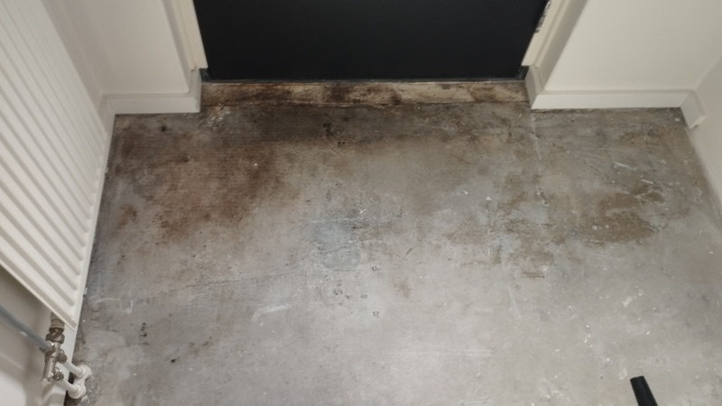

Beste allemaal,
Ik zit met mijn handen in het haar. Ik heb bij binnenkomst van mijn appartement een deurmat liggen. Ik woon hier nu twee jaar, maar loop steeds tegen hetzelfde probleem aan: als je binnenkomt, stap je op de mat in de hal en onder de mat wordt het erg vochtig. Hoe kan dit?
Als ik de mat weghaal, blijft de vloer droog. Maar zodra ik de mat terugleg, of zelfs maar iets kleins zoals een pakketje in die hoek zet, wordt het na een tijdje weer vochtig of nat.
Ik woon in een appartement. Onder mij zit een winkel en voor mijn voordeur ligt een regengoot. Die is gecontroleerd en opnieuw bedekt, dus daar ligt het probleem niet. Volgens mij is het in de winter erger dan in de zomer.
Heeft iemand een idee hoe dit komt of wat ik eraan kan doen? Ik zou het fijn vinden als dit opgelost kan worden, want ik vind het vervelend dat het steeds vochtig is onder mijn mat.
Alvast bedankt voor het meedenken!
Groet,
Erik
PS De foto is toen mijn mat er een maand op lag en is zojuist weggehaald.

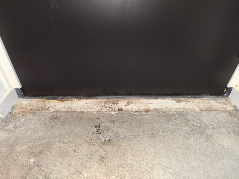

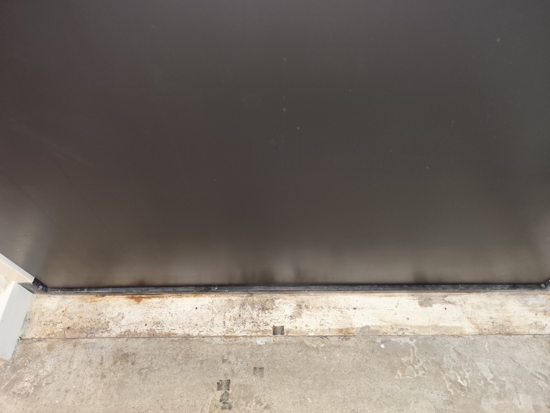

De deur is een nieuwbouwdeur uit 2008, dus ik denk deels van hout incl. een metalen strip en met pinnen als ik de deur vergrendel. Het tocht iets, vooral in de hoeken van de deur voel je kou, dit heb ik gemerkt toen ik een handdoek er gisteren voorlegde. Het rubber sluit niet goed aan. Een valdorpel is misschien een goed idee, wellicht een opbouw valdorpel?
De deur is volgens mij gelijk met het kozijn. Er is slechts een klein randje over. Zoals je kunt lezen heb ik er niet veel verstand van. De dorpel is van steen. Twee foto's toegevoegd.

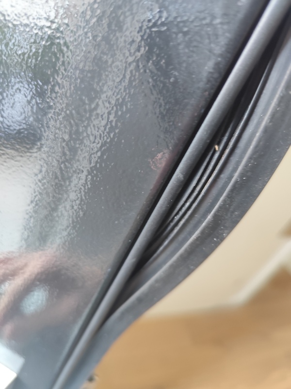

Ik heb de afgelopen week een handdoek die iets onder de deurmat, maar vooral tegen de onderkant van de deur ligt geplaatst. Zo kon er geen tocht van de onderkant naar binnen. Resultaat: de vloer blijft droog. Het viel mij op dat op sommige plekjes, waar de handdoek eerst niet lag wat condens kregen. Ook die plekjes met handdoek bedekt en probleem opgelost. Het condens komt dus op het hardsteen. Door tocht?
Wat kan ik nu het beste doen? Een dikker rubber (afdichtsprofiel) in de deur stoppen?

Kan het zijn dat de deur niet helemaal in de rubbers getrokken wordt?
Bij de sluitstijl kun je dit met een driepuntsluiting stellen door concentrische nokjes.
Bij het scharnier niet, maar daar zou je een dunne tochtstrip tegenover het rubber kunnen plakken.

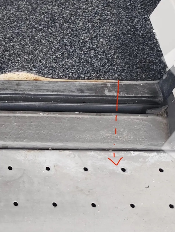

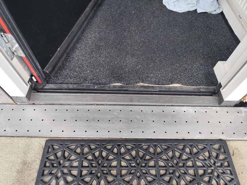

Die deurrubbers houden iig niet al het water tegen. Een deel zal aan de binnen komen: recht onder de deur zegmaar, op de dorpel aan de binnenkant vd opstaande rand. Als het goed is zitten er (bij ons 2) gaten voor de afvoer naar buiten vanaf de binnenkant vd opstaande rand naar onder je looprooster wat over de goot ligt controleer eens of die niet zijn verstop
Afbeeldingslocatie: https://tweakers.net/i/UbuSbk8T6HN-WJ7PtlZmtw-DFws=/x800/filters:strip_icc():strip_exif()/f/image/XHRnmqpSy0Y9WQnL7CW6beBs.jpg?f=fotoalbum_large
Aanvulling: een foto van hoe dat bij ons zit. Het gat komt buiten onder de stoeptegels uit, dat levert iig geen problemen op.
