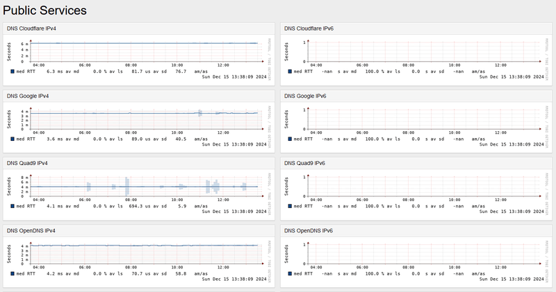

Wat het IPv6 probleem betreft : inderdaad, vanuit de SSH kan ik probleemloos werken met IPv6. Echter wilt smokeping deze niet in een graph gooien (zie screenshot). Het issue zal dus ook overduidelijk ergens in de configuratie zitten van Smokeping, maar ik heb geen idee waar...
Afbeeldingslocatie: https://tweakers.net/i/Kti4jJaeJOU2SAuDuS4N9BNodbs=/800x/filters:strip_exif()/f/image/JUQTktdJ4jUDRDpEGKBHxlnm.png?f=fotoalbum_large
PS : in mijn voorbeeld spreek ik enkel over Google DNS, maar ik kan bij deze melden dat dit issue zich voor doet bij letterlijk elke IPv6 host die ik ping
Afbeeldingslocatie: https://tweakers.net/i/TP_vuANeys5K9CU4c6udizHfUU0=/800x/filters:strip_exif()/f/image/jyLqZfKdDczZYSNPmpZrNChw.png?f=fotoalbum_large

Staat gewoon in je grafiek 100% packetloss. Dus er gebeurt wel "iets". Ik gok dat als je een graph maakt voor een ongeldig IP (v4 of v6) je dan ook geen packetloss te zien krijgt. Dus probeer het met fping en kijk wat er qua situatie verschillend is tussen je commandline-tests en je whatever wat smokeping uitvoert.

Ik gebruik voor IPv6 FPing6... die kun je toevoegen aan je Probes, zoiets als:
+ FPing6
binary = /usr/sbin/fping
protocol = 6
Daarna kun je bij degene die je met IPv6 wilt proben het volgende toevoegen in Targets:
probe = FPing6
Tweakers Discord
