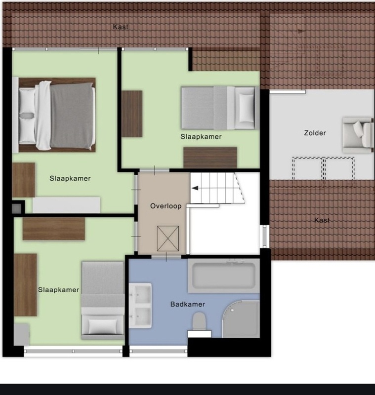

Mijn vraag
Ik ga binnenkort laminaat leggen en nu is het de bedoeling dat het doorgelegt gaat worden. Nou is mijn vraag waar kan ik het beste beginnen en is voorleggen zowiezo verstandig in deze opstelling. Het gaat om de drie slaapkamers en overloop.Afbeeldingslocatie: https://tweakers.net/i/ylGO1xVfV-UnRdee3rBVQMMWCTM=/x800/filters:strip_icc():strip_exif()/f/image/wNMxYRmHqmHXXwfnZq4HDsP1.jpg?f=fotoalbum_large

Laminaat leg je doorgaans haaks op de lichtinval, ten opzicht van de getoonde afbeelding zou dit dus in de verticale richting zijn.
Indien mogelijk zou ik beginnen bij de slaapkamer midden bovenin aan de rechterzijde bij de zolder (van de garage/uitbouw).
Op de manier kan je eerst er een stuk inleggen welke nog te verplaatsen is en deze goed afstemmen ip de overloop. Na de overloop kan je de slaapkamers afmaken.
Let er goed op dat de vloer geschikt is voor doorleggen zonder al te veel hoogte verschil. Indien nodig moet je nog egaliseren.

Ik zou in de SK rechts beginnen, bij de deur.
Daar wat plankjes neerleggen naar de overloop en daar met een plankje de SK linksboven ingaan. Dan over de overloop naar de SK linksonder en daar ook wat plankjes in.
Op die manier krijg je een beeld waar de naden komen (je wil geen plank van een cm ofzo).
Op die manier kan je via de overloop schuiven en als het goed ligt is dat je basis en leg je zo alles verder.
Maar er zillen vast ook andere technieken zijn...

Ja ok dan ligt het in de breedte toch?. Ik ging er zelf automatisch vanuit dat ik het in de lengte zou leggen.

Welke kant ga je opleggen? Als je ‘verticaal’ gaat leggen zou ik bij de trap beginnen. Dan ligt het daar mooi parallel aan de trap opgang. Als het bij de trap wat scheef ligt, omdat dat zo uitkomt omdat je in een van de kamers begint, zie je dat altijd.

Eerst maar 'ns goed gaan meten (kruislaser) om te bezien waar je uitkomt.
Zal niet de eerste keer zijn dat een binnenmuur niet helemaal haaks staat......
Volgens mij bedoel je parallel aan de lichtinval, niet haaks er op. Je uitleg strookt ook met parallel aan de lichtinval, want de ramen zitten boven en onder, dus dan valt het licht met de planken mee.
Dat is ook hoe bijvoorbeeld de Hubo het aanraadt:
Ga voor goud - leg je laminaat met de lichtinval mee.
Ga je laminaat leggen in een kelderkast, dan kun je deze tip negeren. Voor alle ruimtes waar wél natuurlijk licht in valt: leg je vloer in de richting van de belangrijkste lichtbron. In je woonkamer is dat waarschijnlijk het voor- en/of achterraam. Met het licht evenwijdig aan de naden vallen deze minder op, bij v-groeven juist meer. Daarbij benadruk je de lengte van je planken op deze manier. Je kamer lijkt dus langer.
[ Voor 43% gewijzigd door GoldenLeafBird op 16-12-2024 08:00 ]
Dit ^
Controleer ook goed of die muur wel echt parallel loopt met de muur/hek bij de trap. Als dat niet zo is, meet het dan goed uit, zodat je niet bij de muur met een te dun stripje hout uitkomt. Dan kun je bij de trap beter met een halve plank beginnen, zodat je aan de muurkant ook een halve plank met een klein beetje extra hebt.

Ik heb precues dezelfde indeling en ben linksonder begonnen, toen overloop, toen kamer linksboven (achterwaarts gelegd, dat ging prima al kwam ik met de laatste plank niet helemaal goed uit). Slaapkamer rechtsboven hebben we later gedaan, want dat werd wat te ingewikkeld. Daar ligt dus een strip.
