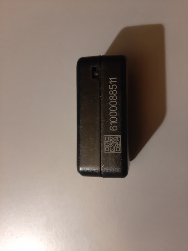

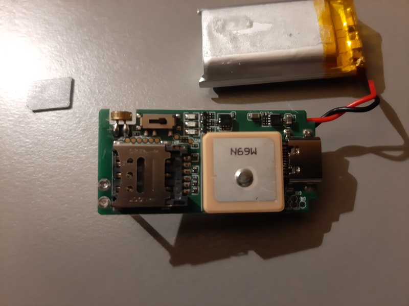

Dit leek me best interessant om hier te posten want ik heb zoiets nog nooit eerder gezien in een postpakketje.
En ben eigenlijk wel reuze nieuwsgierig of iemand dit herkent.
M'n vrouw heeft een sleutelhanger besteld via Aliexpress en we hebben vandaag een klein pakketje ontvangen.
Echter zat hier ook een nogal vreemd voorwerp in.
Het lijkt op een soort audio recorder met een simkaart en kleine antenna.
Ik heb meerdere foto's gemaakt van de behuizing, de printplaat waar een microfoontje op zit, tevens een simkaart slot met simkaart.
Tevens staan er 2 QR codes op die alleen lijken te leiden naar plain tekst.
Ik vind via google niet echt iets op alle nummers die ik kan achterhalen op bijv. het printplaatje.
Ik ga nog proberen om de shielding er netjes vanaf te krijgen zodat ik kan zien welke chips eronder zitten,
Nu is mijn vraag, heeft iemand dit ooit gezien of weet wat dit precies is ?

  • wolly_a
Google eens op ‘alixpress pcb tracker’… Dan krijg je afbeeldingen waar dit ding wel een beetje op lijkt.
  • hcQd
  • Laatst online: 11:12
Die N69W is geen microfoon, maar een GPS-antenne.

Dank voor de snelle reacties, die aliexpress pcb trackers lijken er wel erg op inderdaad.
Ik had wel een vermoeden dat er een GPS module in zat, maar aan de zijkant van de printplaat zit ook een microfoontje gesoldeerd.
Ik vraag me echt af of een prulletje is dat er per ongeluk is in gestopt, of dat dit bewust is gedaan.
Ik zou niet weten waarom men een sleutelhanger van 3 euro zou willen tracken.

Ik heb even mn old school loep erbij gepakt en het printplaatje met componenten in paint nagemaakt.

Accu net gemeten en hier komt helemaal niets meer uit.

Als de batterij compleet leeg is, is dat vreemd want de tekst zegt 3.7V, wat duidt op Lithium-ion, en die gaan zelden helemaal naar nul terug. Misschien wel als er geen spanningsbeveiliging op zit en de reis via een schip is gegaan en weken/maanden heeft geduurd. De productiedatums zijn tamelijk recent.

Dit is de batterij, niet exact hetzelfde als in de tracker maar de type nummers en dergelijke komen wel overeen.
3.7V Li-Pol battery with a capacity of 600mAh, without memory effect. Integrated protection chip.
https://ampul.eu/en/batte...battery-600mah-37v-902035
Het hele ding ligt uit elkaar, batterij is ook afgekoppeld, daar maak ik me verder geen zorgen over.

Ik bedoel... alles kan hé? Maar ik vermoed dat 't gewoon een (interne) tracker is voor shipping quality control ofzo en die is ergens gewoon tussen de pakketjes beland, perongeluk ingepakt ergens of iets van dien aard.

Dat is een GPS tracker
  • barbarbar
Zie je 'm bij je bluetooth apparaten verschijnen als je hem aanzet? Simkaart er ff uitlaten. Wellicht heb je wat aan de identificatie die je via bluetooth ziet. Met oude laptop of pc even aan usb hangen en kijken wat je ziet. Daarna pc weggooien...
Als die verder niet in een verkoopdoosje zat is het waarschijnlijk voor tracking van het pakketje. Was het doosje zelf nog opvallend? Kan er iets in verstopt gezeten hebben wat er tussentijds uitgehaald is?
Staat er nog iets pp het simkaartje? Als je oude telefoon pakt en die er in drukt kun je wel zien wat het telefoonnr van de kaart is, welke provider die uitgegeven heeft, welk land e.d. In beste geval heb je een simkaart met onbeperkte data waar de Chinezen voor betalen.

Ziet er uit als een China post gps tracker, naast je pakket verzekeren zoals hier kan je ook een gps tracker laten meesturen zodat je via die code (qr) je pakket realtime kan volgen op hun website. Alleen bij verzekerde pakketen dus en alleen binnen China, deze tracker is dus vermoedelijk per ongeluk meegezonden.
