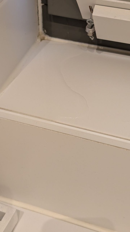

Bedankt voor de tips @OverTheTop en @Rukapul . Ik begrijp nu wat ze met het plaatje in de handleiding bedoelen. Ik heb alle nokken nu ver 'rechts' gezet, ofwel zo dicht mogelijk aan de kant van de raamrubber ('opdekzijde'). Helaas heeft het weinig geholpen; het geluid van buiten is weliswaar minder, maar het kozijn lekt nog steeds vrij fors. De afwateringsopeningen zijn niet verstopt:
:strip_exif()/f/image/HYw4JIfwgHluqqg2LeR8k8G1.jpg?f=fotoalbum_large)
Ook voel ik nog steeds tocht aan de onderkant van het raam. Ik heb geen idee waarom het kozijn zo slecht afsluit. Ik zal eens een mailtje sturen naar de fabrikant, wellicht dat er nog garantie op zit (?)

Ik gok dat de aansluiting van het kozijn op de muur eerder lek is dan het kozijn zelf, of zie je het echt tussen het raam deel en het kozijn deel heen komen?
Heb je een dakoverstek of komt de regen zo recht tegen je kozijn?
Ik zie het echt tussen het raam deel en het kozijn deel heen komen.Muldert schreef op vrijdag 20 december 2024 @ 08:49:
Ik heb geen dakoverstek, de regen komt recht tegen mijn kozijn.
Ik ga morgen iets proberen met een tochtstrip, want het loopt de spuigaten uit inmiddels.

De badkamer is een vochtige ruimte, is er genoeg ventilatie?
Waarschijnlijk is het geen water van buiten maar het kijkt eerder condensatie van warme lucht op een koud kozijn/raam.
Een badkamer dient na het douchen droog gemaakt en goed geventileerd te worden want de luchtvochtigheid kan plaatselijk bijna 100% worden. Op koude materialen condenseert die zeer vochtige lucht tot water.
Dit is gewoonweg nooit goed gemonteerd geweest.
Ik vermoed dat je zelfs dubbele afdichting (zou moeten) hebben. Dus rubbers aan de buitenzijde en rubbers aan de binnenzijde. Je kan de rubbers vervangen voor dikkere modellen. Ik denk dat een partij zoals kozijnenrubbers.nl je daar wel bij kan helpen.
Sluit me aan bij @TereZz
Als het echt dermate tussen je kozijn loopt dan is het nooit goed geweest en heb je tot nu toe gewoon geluk gehad.
Heb je het van buiten kunnen bekijken? Nergens een scheur in het kozijn of een deuk of iets scharnier los?
Maar zoiets weet je pas zeker als je hier een ramenman bij haalt en dus even contact zoeken bij de fabrikant Hebo zelf inderdaad. Zo'n raam hoort er langer tegen te kunnen vind 7 jaar inderdaad ook erg karig.
